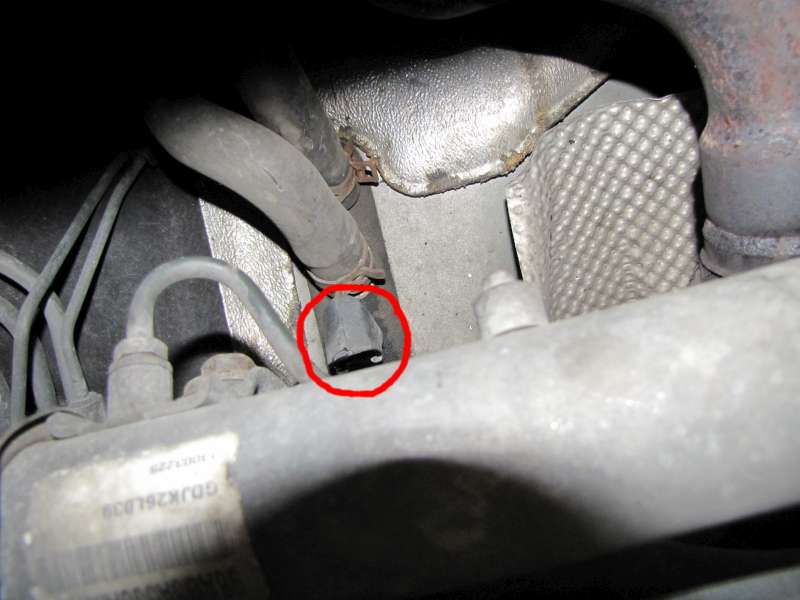

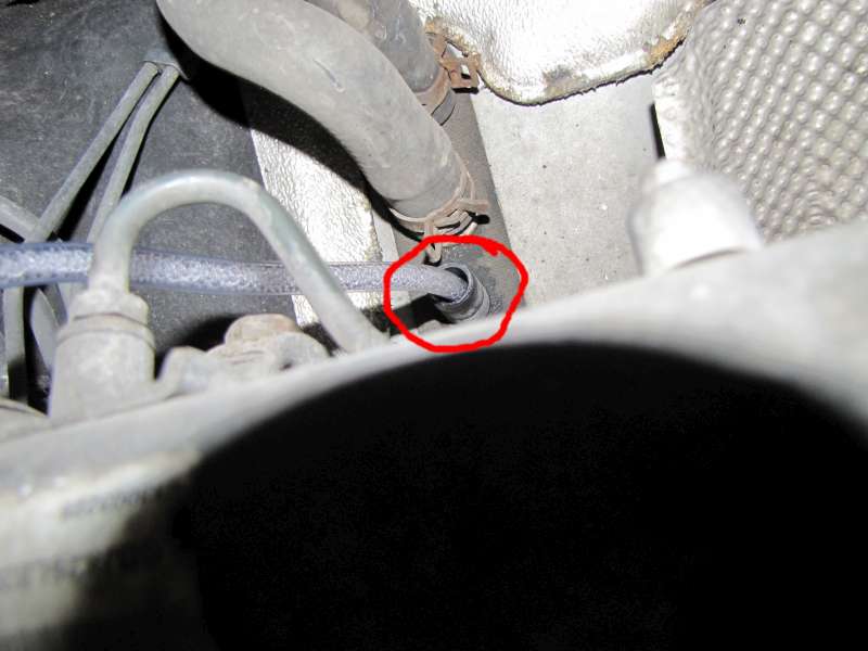

tak jsem právě udělal dezinfekci klimošky tímto
http://www.rommar.cz/penovy-cistic-vzdu ... m/d-78178/ a u fofoně I se to musí zespod auta, uprostřed za motorem je odtok, kolínko se sundá a narve se dovnitř hadička, já jí tam narval asi tak 55 cm. a vystříkal to tam vše a postup jsem dělal dle návodu a tak doufám že to bude v pořádku

Eidži: u FF I 2002 to kolínko není jako u FF II, měl jsem to rozebraný a nic a i Foki mi to potvrdil, u fakoně I se musí zespod, chca nechca
rage: a to kolínko je dle mě dobrý na to aby ti tam nešel bordel když jedeš a ještě čím jsi to dělal ? pěnou ?
