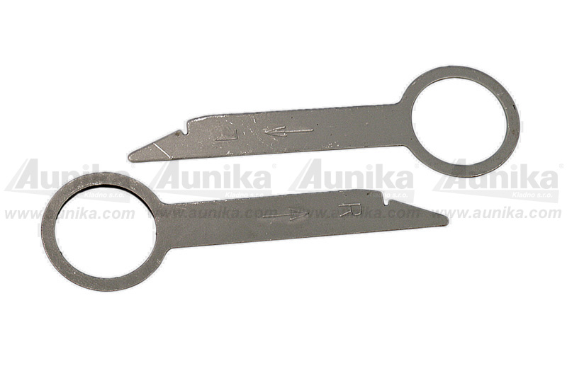

Jednou sem radio uz uspesne vyndal, ale nepamatuju si nic.Ajik píše: Na rádio také nemám ty udělátka, ale úspěšně ho vyndavám plechovým páskem 5x0,5mm (původně držáky pantů notebooku Acer) a nebo i kávovou lžičkou
Jaky je princip prace s tema pliskama?
Nemam radio Sony, ale origo Ford.
PeS
- Příspěvky: 836
- Registrován: 01.08.2008 20:07
Re: Onboard kamera
To rádio tam drží takový pružný drát a ten se odtlačí zasunutím plíšků se zkoseným náběhem. To celé 4x. Už si nepamatuju jestli se ten drát odlačuje směrem ke krajům nebo doprostřed. Profesionální plíšky mají ještě takové zahloubení na tom zkosení do kterého ten drát zapadne a pak se to za ty plíšky dá i vytáhnout, takže ho nemusíš páčit ven za okraje rádia. Tady je fotka těch plíšků :

to C-Maxis: Jsi z Prahy? Ty vytahováky na rádio mám. Můžu ti to ukázat i vytáhnout. Kdyžtak SZ...

C-Maxis
Dělám na Náchodské na P9 a tyhle plíšky jsem před týdnem kupoval.
Tak můžu taky poskytnout.
