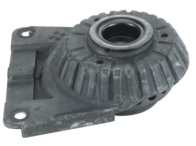

- Bydliště: Karlovy Vary
Re: Tlumiče
Staci ulozeni, otazka jesi ty tlumice nebudou treba taky

Re: Tlumiče
Tlumič se měnit nemusí pokud je OK, to uložení je v podstatě jen kus gumy
edit: odkaz nefungoval, zde tedy obr. uložení
