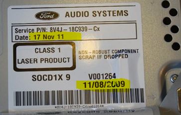

Napsal: 03.01.2016 08:53
od vita_k
tak kodovani radia je zrejme dd.mm.yyyy
Re: Original bluetooth handsfree
Napsal: 03.01.2016 09:38
od stano.
dd.mm.yyyy
mm/dd/yyyy
