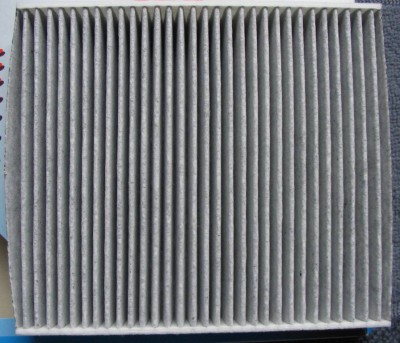

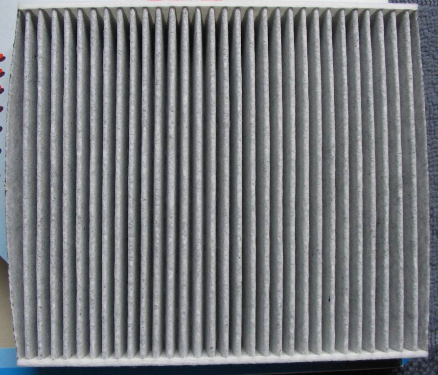

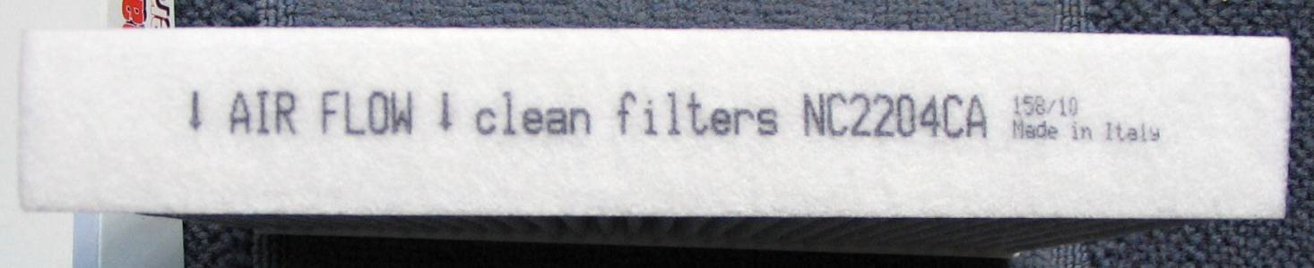

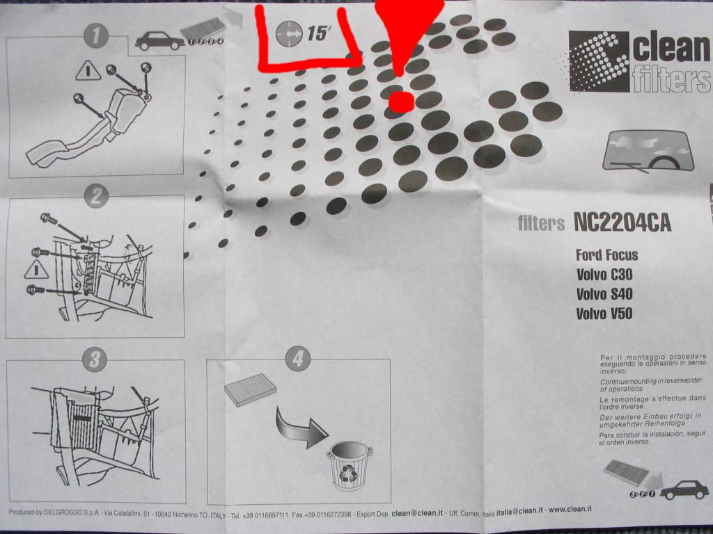

Tak i já se pouštím do výměny filtrů...koupil jsem tady:
http://www.prag-info.cz/_shop/index_.ph ... gi_detail= ...cena super 8) 8)
a jen pro zajímavost k výměně pylového filtru v kabině...musí stačit 15min !!!!
:nunu: :nunu: :totlsmile:
(...viz 3.foto:)
nový uhlík.filtr 1a
nový uhlík.filtr 1a
nový uhlík.filtr 1b
nový uhlík.filtr 1b
návod na montáž :):)

C-Maxis
Příspěvky: 1868
Registrován: 21.07.2009 20:39
Bydliště: Praha 9
Re: Dezinfekce klimatizace
Příspěvek od C-Maxis » 16.02.2011 11:44
Prestoze /proto ze mam c-maxe, tak ten obrazek mi nic nerika :oops:
Naposledy upravil(a) C-Maxis dne 16.02.2011 14:34, celkem upraveno 1 x.
ttix
Příspěvky: 84
Registrován: 17.06.2009 00:23
Příspěvek od ttix » 16.02.2011 13:30
ja mam focus II kombajn ... a ten obrazek mi rika, ze vymenu delam ssssakra pomalu :lol:
Ford Focus II - combi, 1.6i Duratec - 74kW, r.v.2005 - Deep Navy Blue

C-Maxis
Příspěvky: 1868
Bydliště: Praha 9
Příspěvek od C-Maxis » 21.02.2011 20:25
Tak jsem to tu dneska procetl od zacatku a s hruzou zjistil, co znamena ten obrazek na papiru od filtru. To je ta povestna demontaz plynu 8O .
Ja si naivne myslel, ze je to nejake schema ventilace ve focusu a ze ja to budu mit uplne jinak - jednodussi samozrejme. :oops:
