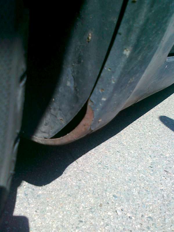

Mám jednoduchý dotaz:
"Kde se dají sehat tyto chrániče prahů - místo zástěrek?" (viz. pujčené foto) nemám normální zástěrky, ani je nechci, ale potřebval bych chránič prahu, protože ho mám dost omlácený od kamínků až na plech...

No sehnat se to dá u jakéhokoliv prodejce Ford, ale problém asi bude v tom, že práh z Focusu po faceliftu (foto) nebude stejný jako u C-Maxe :idea:
Myslím, že to tam je přišroubované (ale teď si nejsem jistý), takže ještě otázka zda máš v karoserii otvory pro šrouby...

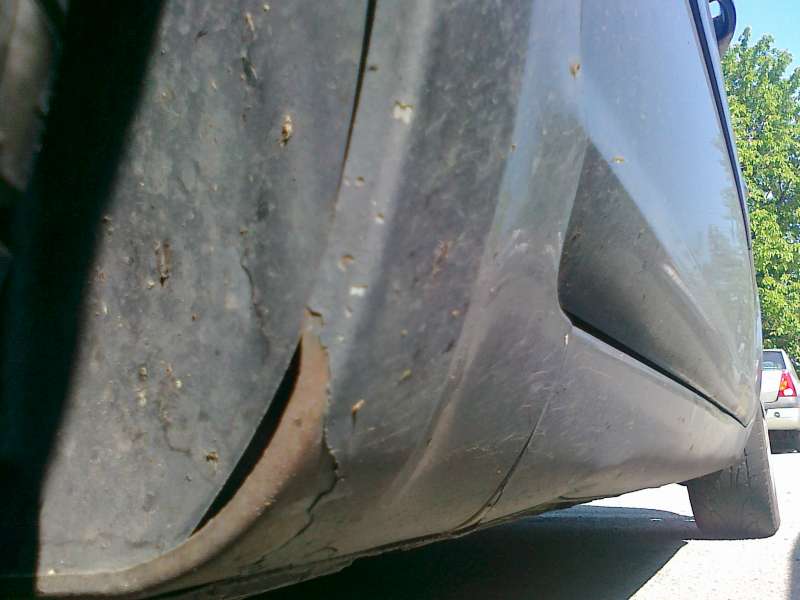

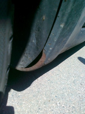

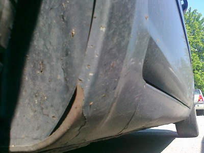

No dírky na šroubky tam nejsou, potřebuju to odrezit, zatřít nějakou základovkou a šplíchnout do barvy a nasadit na to nějakou tu ochranu. Protože jeto neskutečně omlácené od kamínků - možná i následek původních 18tek??

Nojo, kvůli tomuhle jsem tam dal aspoň přední zástěrky. Časem se chystám ten ochranný plast na práh, po vzoru Favorita, namalovat gumoasfaltem ;)

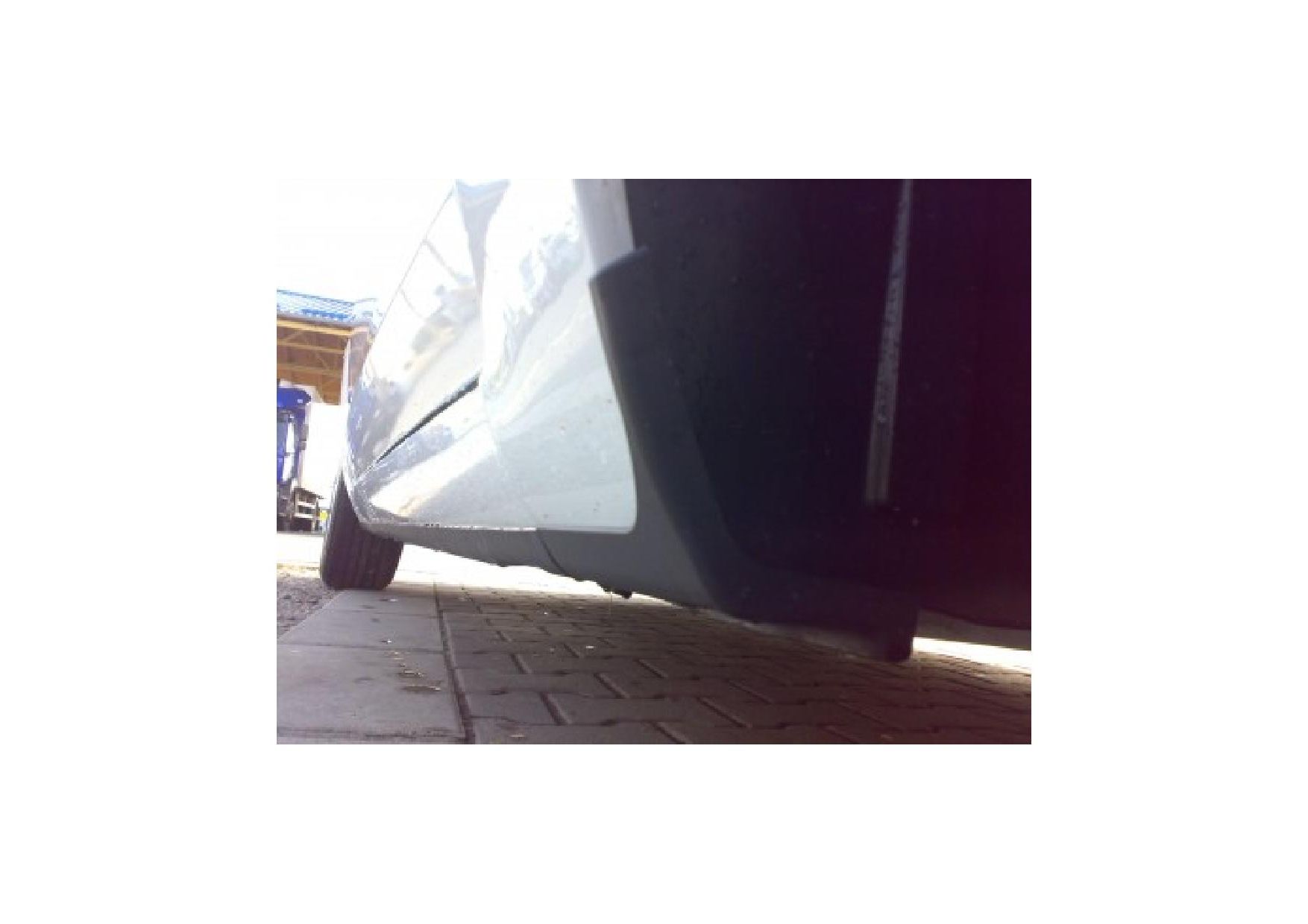

Ahoj lidi, prosím Vás, máte někdo ověřené nějaké levnější zástěrky na Focuse I kombi? Koukal jsem na aukru na nějaké ty eleganty, ale nevím jestli budou fungovat :)
Originály kupovat nechci, jsou strašně drahé a ještě by mi je někdo štípnul (parkuju venku na ulici)... Díky za každej tip!

KASHA píše:No dírky na šroubky tam nejsou, potřebuju to odrezit, zatřít nějakou základovkou a šplíchnout do barvy a nasadit na to nějakou tu ochranu. Protože jeto neskutečně omlácené od kamínků - možná i následek původních 18tek??
Zkorodovaná místa obrousit na čistý plech, odmastit jak očištěná místa, tak i práh, nastříkat antikorozním základem 3 vrstvy, pak plastické "BODY" 3 vrstvy, a nakonec e-mail 2-3 vrstvy. Vystříkat dutiny prahů. A osadil alespoň předními zástěrkami.

Hampy píše: Originály kupovat nechci, jsou strašně drahé a ještě by mi je někdo štípnul (parkuju venku na ulici)...
Mějte se
U originálů se nemusíš bát, že by Ti nesedly, a nemusíš nic upravovat, dopasovávat ... :gott: . Jsou sice drahé, ale na druhou stranu, kdo by Ti je prosím kradl, to Ti už radši ukradnou kola ... :dih:
Máš nějaký typ na značky potřebných "barev" (antikorozní základ, plastické BODY - to je něco jako gumoasfalt??, emal-jaký?) Díky za odpověď
