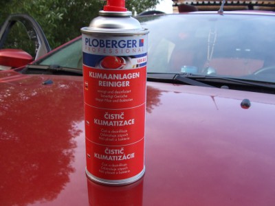

dostal som k tomu tento penový sprej.. za ten som uz ale dal 10 Eur (inak tam ma cenovku 13 Eur)
teraz ale neviem jak to kolienko pri vyparniku vybrat von.. v navode forfoc písal ze pootočit v smere hod.ručičiek ale jak krutim tak krutim a von mi to nechce vyjst.. a ulomit by som ho nerad.. je v tom nejaka finta alebo to mam robit tak, ze co nejde silou, pojde vacsou silou? :?
