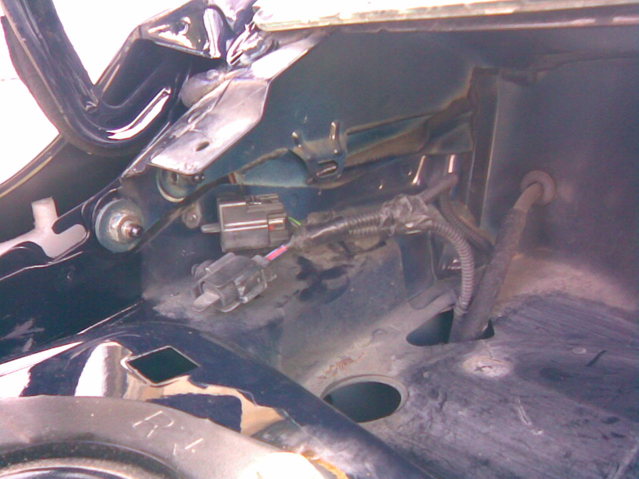

Scorpion46
Příspěvky: 56
Registrován: 30.03.2009 15:43
Re: Vyhrivane predni sklo
Příspěvek od Scorpion46 » 15.07.2010 21:24
takze toto jsem nasel pod sklem v rohu u spolujezdce, jestli je to ale priprava na vyhrívání to nevím , snad jo. Kdyby to nekdo poznal tak napiste.

markkepi
Příspěvky: 2359
Bydliště: Smolenice
Příspěvek od markkepi » 15.07.2010 21:36
ked spravne pozeram...je to miesto pod plastom ,hned vedla peloveho filtra???ked ano,tak je to ono....

TYU
Příspěvky: 121
Registrován: 19.05.2009 07:59
Bydliště: Belgie
Příspěvek od TYU » 27.09.2010 12:51
Scorpion46 píše:takze toto jsem nasel pod sklem v rohu u spolujezdce, jestli je to ale priprava na vyhrívání to nevím , snad jo. Kdyby to nekdo poznal tak napiste.
Takže je to ověřeno? Takto vypadají konektory u FoFo II? Nějak to tu zakyslo. Počítám, že abych se k tomu dostal, stačí jen sundat ten plast. Jak moc dobře jde sundat?

Příspěvky: 19256
Příspěvek od foki » 28.09.2010 08:54
ten mensi s tou zaslepkou je vytepeni okna , vetsi je vytapeni trysek
