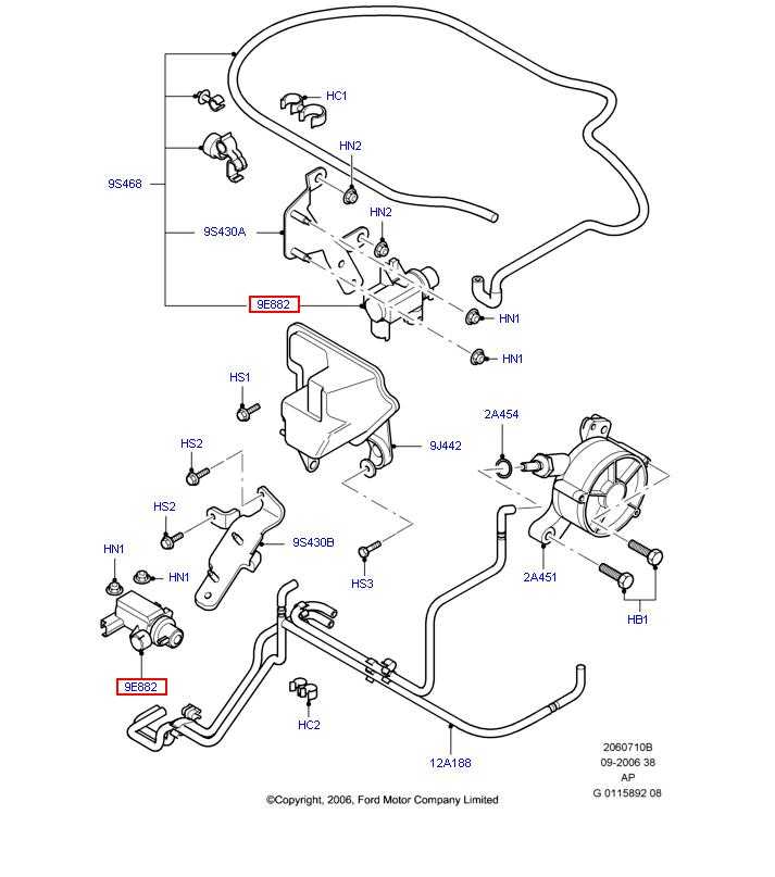

ovládání turba
http://img156.imageshack.us/i/ventilregulacevakua.jpg/

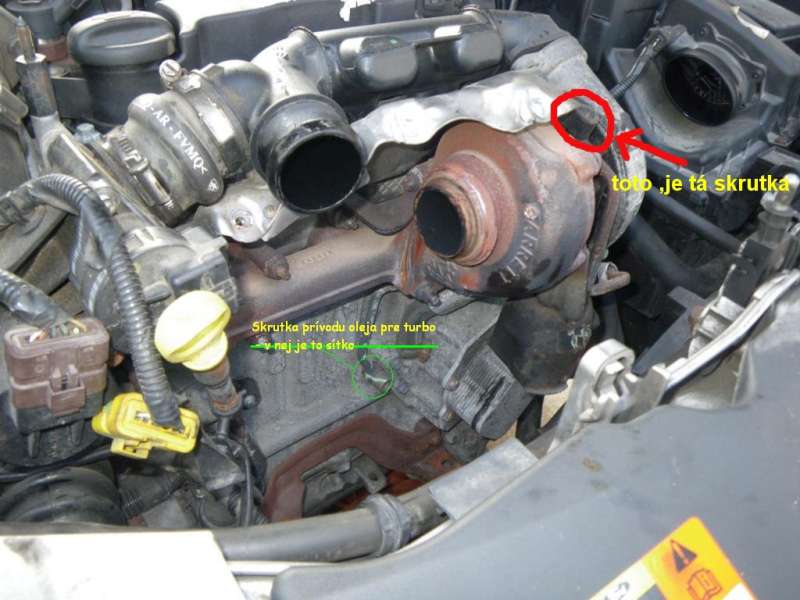

ja by som len dodal,že komu sa nechce rozoberať oxikatalyzátor,stačí odskrutkovať hornú imbusovú skrutku -hneď vedľa turba (po pravej strane na obrázku),a pozreť ,či je od oleja.ak áno,znamená to,že sýtko je o.k.,a ak nie je od oleja(suchá),treba spodnú skrutku odskrutkovať a sýtko vyčistiť ,alebo vyhodiť!!BobTDCi píše:To Chillik: Pri riešení môjho DPF som si dal to sítko odstrániť - inak bolo čisté - ale i tak.
Už som tu dakde spomínal, že aj v stánku http://www.turbo-tec.sk mi povedali, že pred výmenou zadretého turba sa to sítko MUSÍ vyhodiť, okrem viacerých iných podmienok...
Veď preto vravím, že teraz vymenený olej, tam nechám iba kratšiu dobu...a do mesiaca dvoch tam dám opäť nový - aby so modstránil zakarbónovanie motora/nový olej má prísady na rozpúšťanie karbónu v priestoroch motora - aj preto nový olej tak rýchlo stmavne/.
Fotky kde to sítko je sú tu:
Kto mení olej včas - ideál do 15tkm vrátane - by sa nemal čoho báť.
Ak nejazdí iba krátke trasy v meste - akoby auto, čo rozváža chlieb po predajniach vo veľkom meste....
To je ideálny príklad na podstatne skrátený interval výmeny oleja v motore...

Sorry - ale neviem si predstaviť, že by bola BEZ oleja...
Aj keby si ju rozobral na čerstvo zadretom turbe - tak toľko oleja, aby bola "od oleja" tam ešte vždy natlačí...
Tu ide o to, aby prietočné množstvo oleja bolo v rozmedzí nejakého tlaku a teda i prietoku/okrem čistoty oleja a jeho predpísaných vlastností/ - ak stačí aby toho bolo menej a turbu sa tiež významne a výrazne skracuje životnosť..bez toho, aby sme o tom vedeli...
Takže - vizuálna kontrola po rozobratí tohoto spoja - by s takýmto očakávaním vždy bola úspešná/teda na prítomnosť oleja/, ale nezmanenala by žiaden prínos.
To už zasa demontáž kompletná a aj jej prečistenie vrátane sítka z "banjo"skrutky - tam by už bolo možné trochu predpovedať stav podľa množstva nánosov na stene trubky...

o.k.!!BobTDCi píše:Sorry - ale neviem si predstaviť, že by bola BEZ oleja...

Bez oleja je turbo mrtve po 2 kilometroch jazdy. Takze ak by tam bolo sucho, je uz na 100% po smrti... Kto neveri, nech vyskusa
