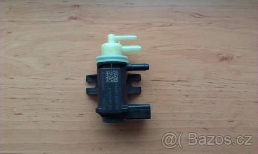

Pavel194
- Příspěvky: 51
- Registrován: 05.12.2011 17:17
- Bydliště: Karvinsko
Re: Krátkodobé sporadické straty výkonu
Příčinou může být elektromagneticky podtlakový ventil, který ovláda naklápění lopatek v turbu. Mně auto taky občas netáhlo pak zase táhlo. Zkoušel jsem na zkoušku vyměnit EGR, váhu vzduchu, ale bez výsledku. Pak jsem vyměnil elektromagneticky podtlakový ventil a auto jede tak jako má. Ventil jsem koupil za 2000kc. Ventil se nedá opravit je to odlitek, který se neda rozebrat. Ventil je na obrázku (ilustrační foto z cordoby, ale ma stejný tvar s tim co je ve focusu). Tak snad někomu pomůžu.
Odstraněna zbytečná citace.
Jenom takový dotaz, kde ten ventil na autě vlastně je?

- vita_k
- Příspěvky: 4023
- Bydliště: Brno a okoli
pristup zespoda zezadu u cerpadla. Staci sundat kryt a je jak na dlani:)
