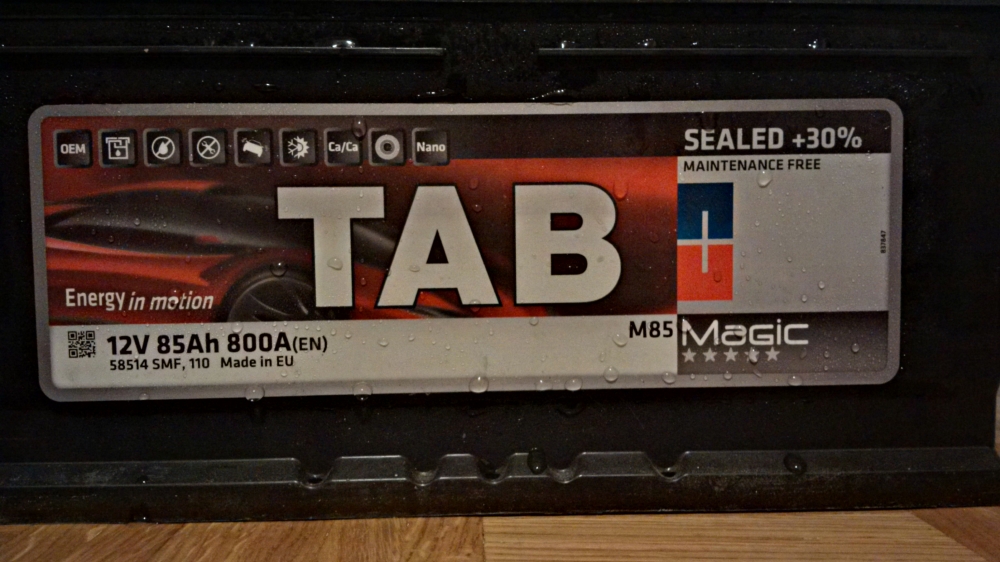

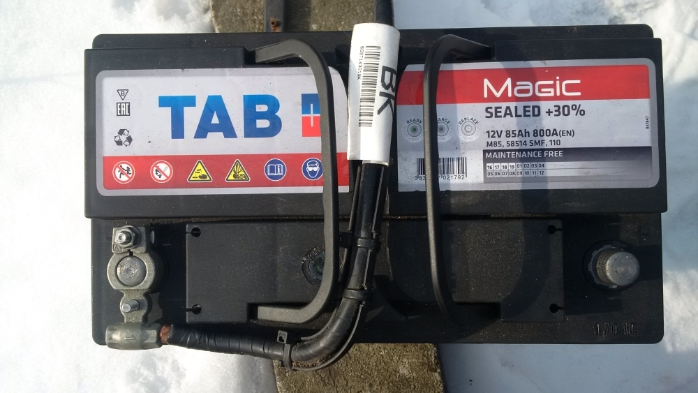

Co máš za baterku :?:
otík
Příspěvky: 265
Registrován: 24.07.2017 18:59
Bydliště: ValMez
Re: Vybitá baterie
Příspěvek od otík » 02.01.2020 22:05
mám toto:

Spíš bych zkusil nějakou lepší baterku, třeba exide. Nevím jestli se téhle slovinský věřit.
