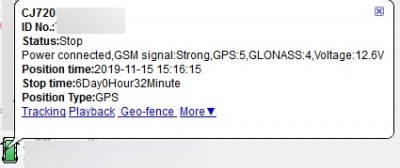

Re: Baterie
Napsal: 15.11.2019 15:45
od jivo
Zkusil jsem při spadnutí dobíjení pod 13.5V (Galaxy 2014) pustit výhřev skla či zrcátek a spadlo ještě na 13.1V. Zatím jsem se pod 13V nedostal a vyzkouším až při nějaké delší jízdě, až bude baterie plně dobyta a začene se teprve nedobíjet. Bohužel po asi 10denním stání a jen asi 20km přejezdu s nákupem po zastvavení a pár vteřin do vyložení a uzamčení stačila spadnout na 12.6V.
Ale opravdu to velký problém nebude, protože čínské GPS (bylo týden vypnuté, zapnul jsme až teď) po dalších 6dnech hlásí stále 12.6V. Jen až zase přijdu k autu s cca <10min běžícím bufikem, tak mě tech cca 11.8V zase vyděsí.
Nemá někdo nějaké přesnější info nebo schéma toho měření? Je to nějaký proudový bočník s primitivním ampérmetrem, co opravdu měří kolik se nabíjí a vybíjí? Ale pak by bylo divné, že to nejlze najít v diagnostice. Alespoň ForScan nic ohledně baterie nezná (jen MainECU tedy napětí na GEMu a nejspíše už po nějakém downměniči).
Zkoušel někdo nacpat plnou baterku 190mm místo 175mm? Že by nikdo neřešil jako třeba jako karavan tam dostat o těch 2cm delší a 1.5cm vyšší třeba 100Ah ? Nemá někdo fotku toho držáku na autě ? Přece by neměl být problém ten držák předělat a nebylo by to ani snad za raketu. Kdyby někdo vyráběl, koupím také jeden kus. viz: Schema drzaku
Nebojím se, že by se ta 100aH při nějaké několikaset km jízdě v kuse nedobila, ale na víkendovku a různou cestovatelkou podporu by to bylo super. Házet druhou baterii do kufru a řešit napájení by byla ještě větší zhovadilost.
Baterie po odstaveni hned jen 12.6V a po tydnu stani stale drzi. Alarm GPS/GSM sledovani s vypnutim GPS.
