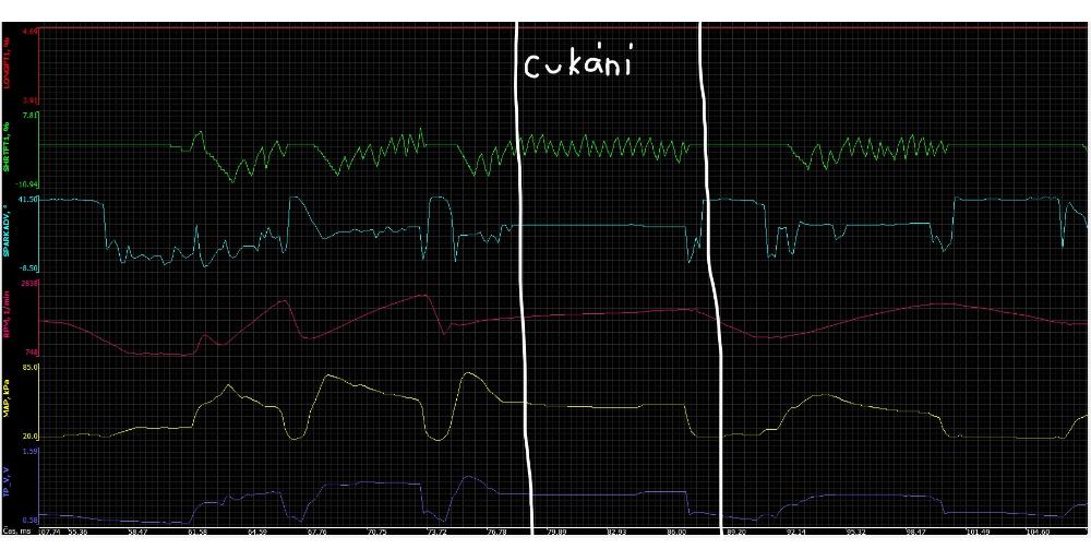

Ještě přikládám osciloskop za jízdy. V označeném rozmezí auto cuká. Zařazen 3. rychlostní stupeň + pozvolné zrychlování.
vladka1
- Příspěvky: 660
Re: Rozvody benzín 2004-2010
Kontrola nastavení rozvodu je celkem jednoduchá. Potřebuješ trn na kliku a pravítko na vačky (trn jde vyrobit ze šroubu - někde tu jsou rozměry, délka 38,7 mm; pravítko jde nahradit plocháčem který pasuje do drážek ve vačkách; nebo koupit aretační sada stojí pár stovek)
Ventildekl dolu, nastavíš si 1. válec před HÚ; 1 válec je vpravo u P kola (buď tyčka místo svíce - vysunutí, nebo podle drážek ve vačkách), našroubuješ trn do klikovky, pak klikovkou dojedeš aby se opřela o trn. Pravítko musí pasovat do zářezů ve vačkách.
Pokud nepasuje, tak se povolí vačkový kola a vačky se nastaví aby pravítko pasovalo. Nutný přípravek na přidržení vačkových kol proti protočení (plocháč a dva kolíky který zapadnou do děr v kole). Nedržet za vačkový hřídel! Vačkový kola 60 Nm. Po nastavení vyndat trn, protočit motor (2 otáčky, zase před HÚ a zkontrolovat nastavení, příp. doladit.
Rovnou můžeš zkontrolovat vůli ventilů, za studena, sací 0,20 +-0,03; výfukový 0,34 +- 0,03, pokud nesedí tak se mění kalíšky (pokud je vůle menší tak jdou i ubrousit stopkovou bruskou)
Ventildekl - je vhodný nový těsnění (Victor Reinz), problémový kouty u vaček pojistit kapkou silikonu, pozor aby nevylejzal dovnitř - utržený kus může ucpávat filtr nebo olejový kanál. Ventildekl se utahuje 1. stupeň 3 Nm 2. st. 10 Nm
Všechny údaje pro Zmetec MK1 FYDD 1,6 74 kW (mělo by to být stejný...?)
Od věci neni ani kontrola utažení řemenice kliky (to bych ale spíš rovnou dal celý nový rozvod...) - nutný nový šroub, pro přidržení kliky by se měl aretovat setrvák; utažení je podle šroubu, starší M12 je 40 Nm + 90°, novější M14 je 100Nm + 90°
PS kdo má přístup k datům, pls opravte pokud je něco blbě, včetně délky trnu (našel jsem víc možností-rozdíly v desetinkách)

vladka1
- Příspěvky: 660
Cukání nevim.. Obecně škubání pod plynem v nízkých otáčkách = zapalování tj. svíce kabely cívka, bez plynu při brzdění motorem nevim..
Odtrh svíce 1,0 - 1,1 mm, barva elektrod světle cihlově červená; kabely, musí být správně nacvaklý na svíci, odpor jde změřit (přerušený vodič), izolace se měřit moc nedá, spíš ve tmě stříknout vodní mlhu jestli budou lítat blesky.. Hledat stopy po svodech na izolátoru svíce. Cívka - opět změřit jde přerušení vinutí, izolace vinutí se diagnostikuje blbě (může probíjet částečně a pouze při vysokém napětí...), nejlíp zkusit jinou cívku... Často popraskané zalití cívky a dovnitř jde vlhkost, pak probíjí uvnitř a je slabší jiskra..
- Fíkus1596
- Příspěvky: 1179
- Registrován: 29.05.2010 17:38
- Bydliště: Březnice (okr. Příbram)
Toto vše jsem již dělal viz předchozí příspěvky. Proto už fakt nevím kam jinam kouknout. Zkusím změřit tlak paliva až dojde měřák.
