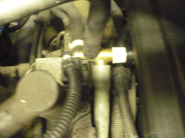

Podle me to bude problem nekde ve vzduchu, pripadne palivu. Me od chude smesi na volnobeh pomohl prave *ventilek odvetrani klikovky*, je to za ten kousek plechu, pruzinky a umele hmoty nehorazna suma (700-880 Kc), ale dal jsem to a adaptace se dost vylepsily.
..a prave tohle jsem odstranil tim ze jsem to dal odsavat pred vahu vzduchu

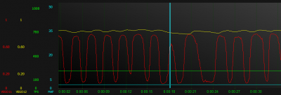

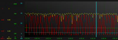

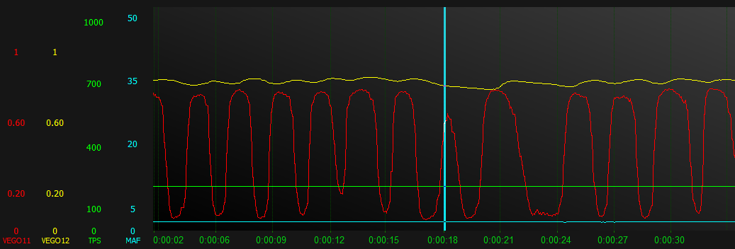

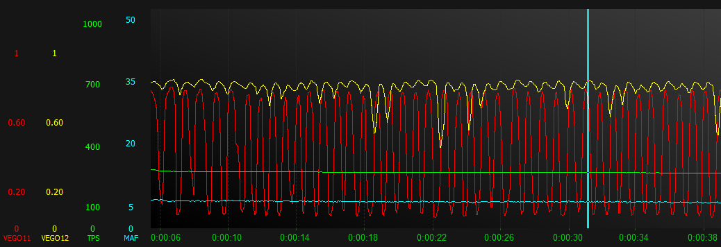

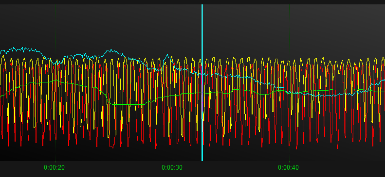

vitr73: tak jsem si dal chvili praci a vyhrabal jak archivni zaznamy z me stare lambdy, tak z nove Bosch LS07 BO 0258986507, a divim se i ja, ale opacnym smerem. Ale ono zaposlouchej se na volnobeh do motoru a uslysis, jak otacky trochu kolisaji cca jednou za vterinu nahoru a jednou dolu. Tot ono. Nebo mam motor nejakej divnej?
stara lambda
750 rpm:
12/45s = 0.26 Hz
2000 rpm (neutral)
24/21s = 1.14 Hz
47/45s = 1.04 Hz
nova lambda
750 rpm:
4/10s = 0.4 Hz
12/30s = 0.4 Hz
2000 rpm (neutral)
39/32s = 1.22 Hz
3000 rpm (dalnice):
34/20s = 1.7 Hz
Tot fakta, 1.8 16V EYDF, r.v. 2004 (ma urcite MAF). Obrazky z nove lambdy, ForDiag.

Jste si jisti, že ta diagnostika vzorkuje dostatečně často signál z lambdy a zachytí všechny cykly (tj.nedochází k aliasingu)? To by věděl autor Fordiag, jakou vzorkovací frekvenci diagnostika zvládne. Běžná levná OBD-II na to není příliš vhodná a ještě se zpomaluje čím víc je zapnuto PIDů (údajů, které se sledují).
Ideálně na tohle osciloskop.

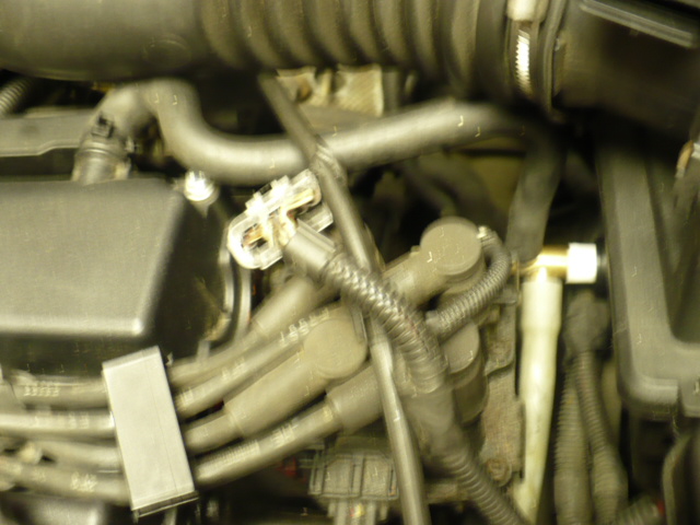

a Petulaku dik za fotky...nemusim letet to sundat a vyfotit kam jsem to pripojil
..a jak je myslen dotaz jak ze odsavam vypary z kliky? vzdyt to je vyfoceno,receno...tak nevim no.
jak jsem uz psal..jedine co se zasira mastnotou z vyparu je vzduchovej filtr(pro nechapave-je mezi vyfukem hadice do airboxu a vahou vzduchu)...ale vzhledem k jeho cene to neresim a klidne jednou za rok ho vymenim...
a na dotaz jakej senzor je pouzivan..jestli map nebo maf ani snad nic rikat nebudu(oba jsou snad v ceste vzduchu do motoru)...nechapu poentu dotazu...a nevidim v zpusobu snimani z podtlakoveho potrubi problem v tom kam ta hadice odsavani je pripojena.....

Odsavanie olejovych par nemas. Ak je vyvod pod klapkou, tak podtlakom to pary vycucne. Ty pri tomto rieseni iba odvadzaj pripadny pretlak, ktory vznikne prefuknutim okolo kruzkov.
V tomto ste sa asi nechapali...
