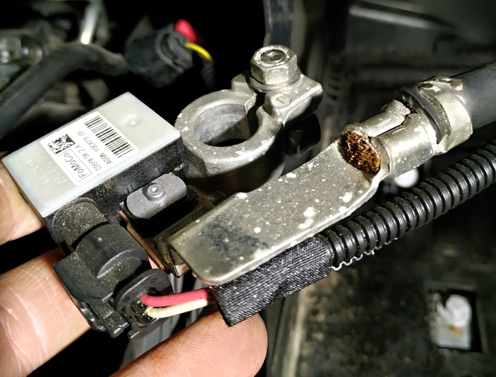

Ono to nebude tak jednoduche, toto je Galaxy 2014, tam jiz asi nebude jen pojistka, nebo ktera by to mela byt? Ale oni stejne ty pojistkove schemata moc neplati, treba ja F10 ackoliv mam TDCI 2.0 nemam. k tomu jako bonus, to smart-kurvitko nema tri vodic, ale jen 2vodic, viz foto příloha.
Ten červenej pol jde primo na plus.
Ta origo je krom samolepky Ford bez oznaceni. Ale vyroba je rok 2014, tedy asi puvodni. Tedy snad mela narok odejit do vecnych lovist. No, uvidime co a jak. Vymena byla v noci bez resetovani, to vecer jsem to v rychlosti nenasel. Stejne ji jeste musim prepsat v nastaveni pres diag kabel, je tam zapsana jen 75 a na vyber byla jeste 80Ah. Tedy ji prepnu na tu 80Ah a zkusim resetnout.

mondeo mk4, smax mk1 ci galaxy mk3 dobiji normalne i s timto "udelatkem" na minus polu baterie ... jeste totiz neni tak chytre jako v FF3 ... takze bych to neresil
(jinak vlastni pojistku to nema a vypnuti v diagnostice zamezi jen hlaskam na palubaku pri dlouhem stani se zapnutym zapalovanim bez nastartovaneho motoru)

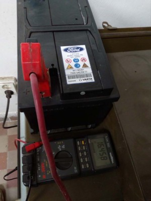

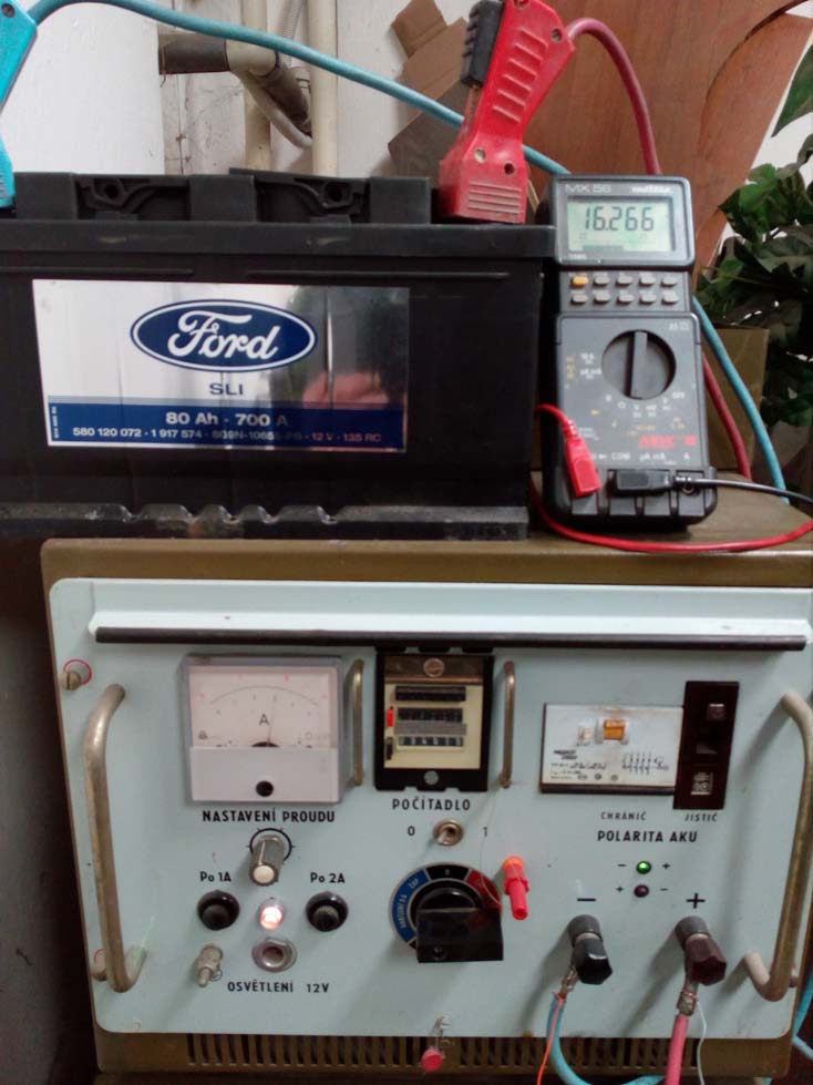

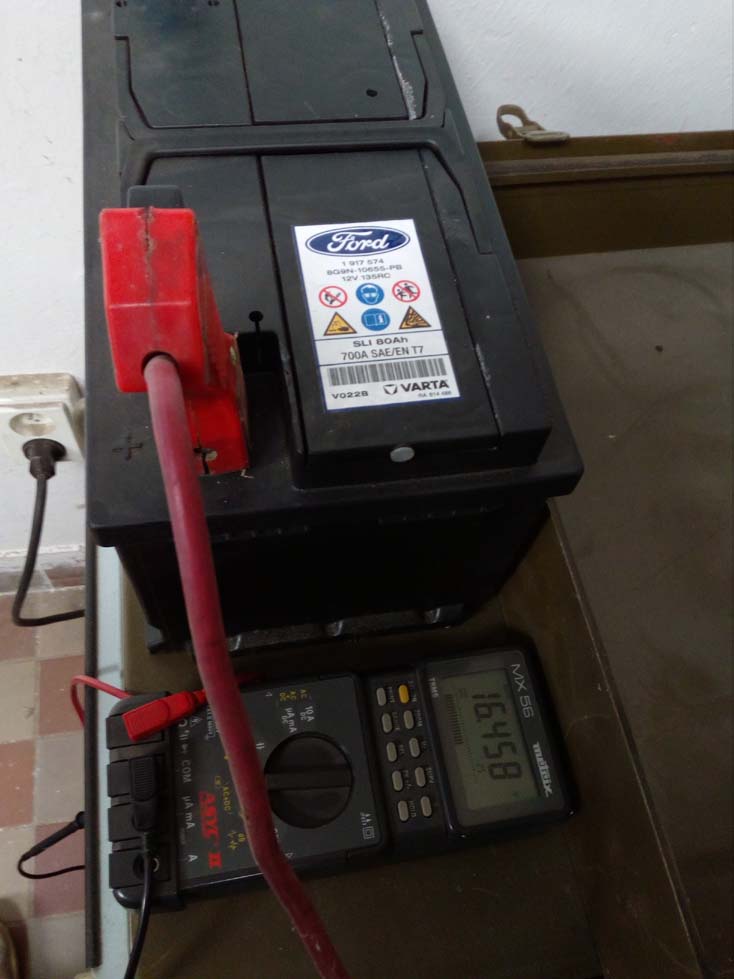

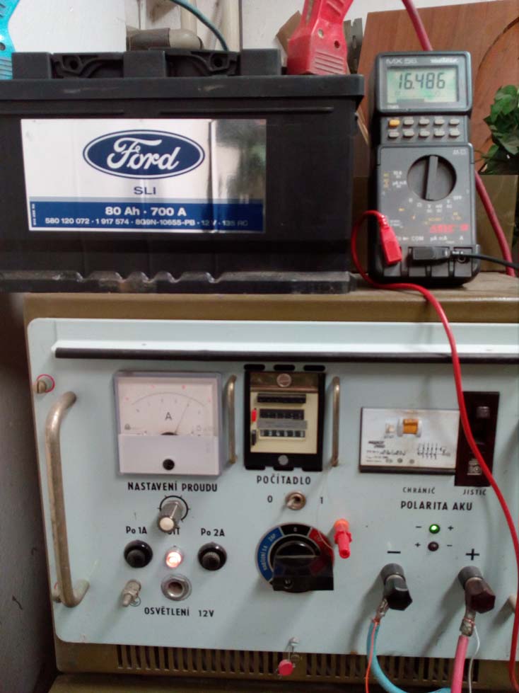

Je konec zimního období a je třeba dobít AKU. Přikládám fotky nabíjení. První je nabíjení proudem 3A, druhá nabíjení 4A. Varta zřejmě používá dvě výrobní linky baterií, jednu pro forda a jednu pro zbytek světa.

A co tym chces povedat?

Re: Baterie
No, asi to funguje dobře. Ale to nabíjení, tedy spíš vybíjení jen 12V mě opravdu štve. Tedy pokud se nejednalo o nějaký test jednotky po restartu. Ale nová baterka po třech dnech odstavení 12.82V, což je asi dobré. Ale ta stará co se dostala na 9,8V je přý také OK, jen má o 100A menší proud, tedy ve stavu 6/7 po skoro 5ti letech. Jestli to holt nebylo tou odemčenou kapotou (čidlo KO).ZaQik píše:mondeo mk4, smax mk1 ci galaxy mk3 dobiji normalne i s timto "udelatkem" na minus polu baterie ... jeste totiz neni tak chytre jako v FF3 ... takze bych to neresil
No, uvidíme co dále. Zítra se snad dostanu k měření klidových proudů. Ale otevřít si auto u řidiče netroufnu, holt mám jen 10A ampérmetr a ani známej slaboproudař nemá silnější a co udělá rozsvícení Convers+ a rádia nechci vidět. Prý se má i sepnout čerpadlo a žhavení a to už by pojistka jistě nedala.

pepeF - když už nabíjíš baterii bez chytré nabíječky , tak doporučuji při nabíjení vytáhnout tu odvzdušňující bílou zátku
a po nabití opět zpět
