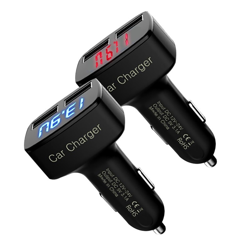

Taky přidám mé zkušenosti. S původní baterii mi dobíjecí napětí ukazovalo na měřáku v zásuvce zapalovače 14,3 -14,6V. Večer před Silvestrem mi odešel akumulátor a muselo se startovat přes kabely. Na Silvestra jsem sháněl nový akumulátor, ale všechny speciálky měly zavřeno, tak jsem nakonec zakoupil Vartu Blue dynamic 60 Ah v Globusu. Doma jsem ji plně nabil a vyměnil v autě. Od té doby mám najeto asi 400 km a dobíjecí napětí po stratu je 15.1V a během jízdy neklesne pod 14,8 V. Na mínus pólu baterie je pořád původní regulátor napětí.

BMS musis resetovat, pamatuje si parametry stare baterie

Pamatuje si původní baterii a proto má teď tak vysoké napětí. No zkusím resetovat a uvidíme.

BMS resetován a po 2 minutách jízdy klesne napětí na 13,6 V . ZaQik díky za radu.
