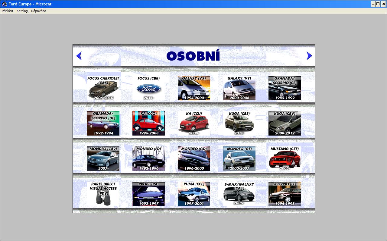

Už to frčí :cooler: :D
Ale pod 64bitem NEE. Spustil jsem to v XP.
lucky.jack
Příspěvky: 8464
Registrován: 12.03.2011 21:18
Bydliště: v Hradci Královým
Re: Microcat 03 2008,2009.....
Příspěvek od lucky.jack » 09.03.2014 16:03
Stáhnout buď z odkazu z předchozí strany nebo bude za nějakou dobu možno stáhnout z vlastního odkazu z ULOZTO.CZ - díky Dr.Romcovi
Pro 32bity:
Nainstalovat program - nebudu rozepisovat, to snad dá každý. V systémové složce system32 odstranit mg16.dll a mg32.dll(nebo lépe nějak přepsat, např. odstranit jedno "l" z přípony). Ze složky "Lekarstvo" zkopírovat soubor mg16.dll do složky system32. V kořenové složce Microcat odstranit(nebo přepsat) aplikaci MICROCAT.EXE a místo ní dosadit totéž ze složky "Lekarstvo". Spustit souborem Microcat.bat(zkopírovaljsem do složky Microcat) ze složky Lekarstvo.
