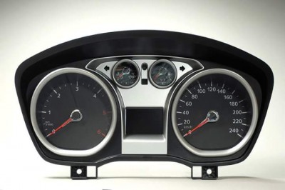

Cau chci se zeptat jestli jdou prehodit tyhle budiky mezi sebou
- Příspěvky: 25207
Re: Palubní počítač
ano jde to, ale u forda jim tom IDSkou nepujde ... viz sekce navody

Cau potreboval bych radu pujdou tyhle budiky do ford focus 2 r.2007 1.6 tdci 80kw http://bazar.automedik.cz/AMD0947909266/ford/focus
- Příspěvky: 25207
Re: Palubní počítač
pujdou, jen ta britska stupnice Te casem zacne stvat
