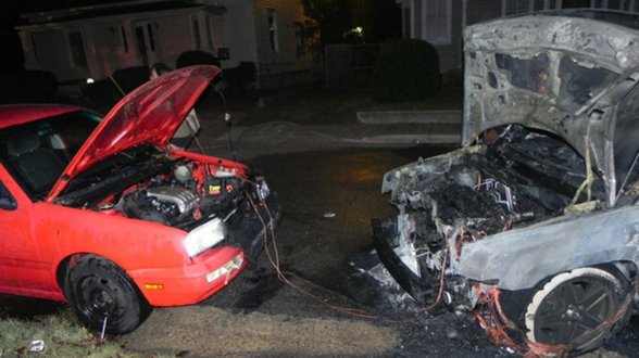

Ja si vzdy spomeniem na toto:
A kontrolujem niekolkokrat.
Vyskratovana baterka dokaze zazraky. Bud zacne horiet kabel a stihne ho prepalit, alebo prudko zovrie baterka, roztrhne ju, a to potom roztok kyseliny sirovej lieta kade-tade.
