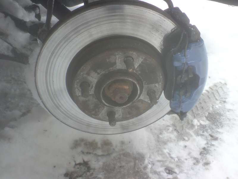

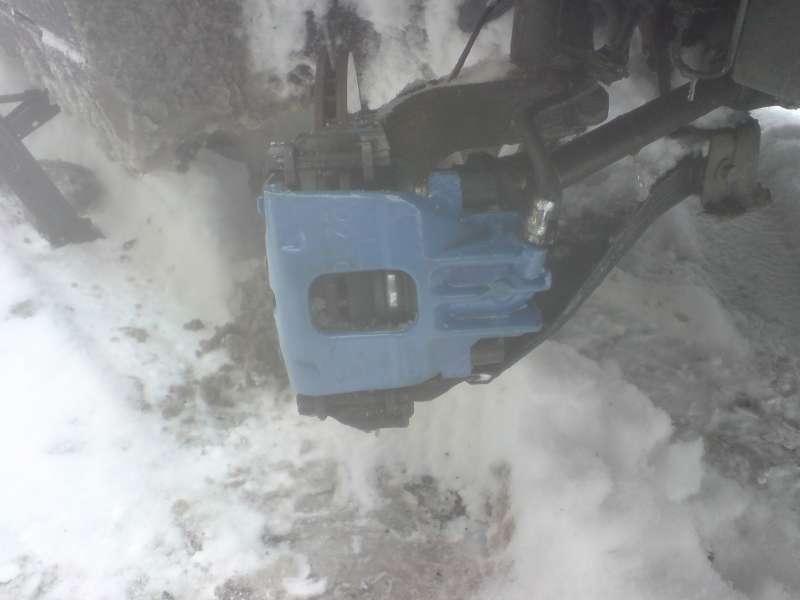

Příspěvek od Foxo » 02.02.2010 20:15
Namontovane foto:
Focus 1,8 16v 85kw,99rok Trend

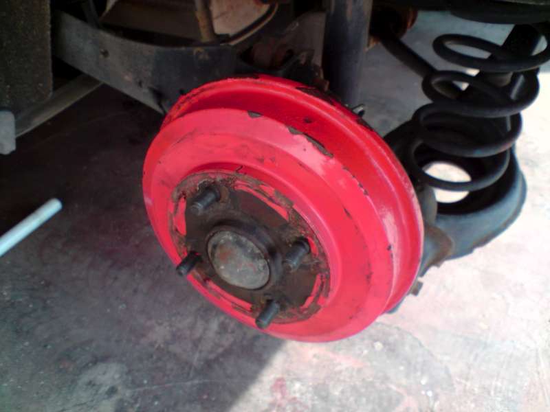

Příspěvek od ihrdlick » 14.04.2010 08:45
Zdarec, HAM jo, ale když je to fakt bez rzi. Já jsem to loni udělal takto :
1) pořádně obrousit veškerou rez (ocelový kotouček ve vrtačce)
2) odmastit
3) natřít základní barvou na kovy (nechat 24h zaschnout)
4) nastříkat libovolným spreyem
Po zimě jsem na to koukal a je to pořád jako nové, když jsem to dělal poprvé HAM a neodrezil jsem to, tak po roce tam byly bubliny a celé se to loupalo pryč. Fakt, dej si tu práci a budeš spokojen :wink:
Spreyem
Spreyem
Základní barva
Základní barva
Obroušeno
Obroušeno
HAM po roce
HAM po roce
globe
Příspěvky: 4985
Registrován: 23.03.2008 12:57
Re: Barva na brzdy
Příspěvek od globe » 14.04.2010 08:48
ihrdlick: poradne to odrezit a odmastit je zaklad, bez toho bude vysledek vypadat za ctvrt roku jak pises :? ..
pekna prace 8) :D
