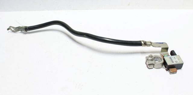

Ak si myslel mňa, tak nemáš za čo.ACEMajky píše:JJ a proto jsem to na radu zde odpojil - kurnik, furt si nepamatuju toho dotycneho, kdo za to muzeAle mu za to diky
A aby bolo jasné, ako to ku....ko funguje naozaj a nepísali sa tu len dohady a domnienky, treba si pozrieť pár strán dozadu toto téma. ( okolo strany 171-172 ) tam je postnutý odkaz rovno z Ford servisu.
K tomu by som ešte dodal, že po resetovaní BMS jej trvá zmonitorovanie batérie okolo osem hodín, ak je auto nenaštartované, zamknuté. Ak sa s ním po resete BMS jazdí, tak to trvá niekoľko sto kilometrov. (vyskúšané osobne). Ak teda niekto vyberie poistku, jazdí a potom ju tam vráti, jednotka BMS bude pomýlená, lebo si pamatá posledné parametre baterky a potrebuje tú dobu na otestovanie baterky. Tiež som na začiatku vrátil poistku a tešil sa ako to pekne dobíja. Ale po cca 250 km ma radosť prešla. Potom som resetol BMS a tešil sa znova. Ale len ďalších cca 250 km. Potom išla poistka definitívne do p(ol)ičky v garáži a odvtedy mám s dobíjaním pokoj už cca 8 000 km.

Pytal som sa kvoli tomuto: http://www.focusfanatics.com/forum/mk3- ... reset.htmlbembek píše:Všetky ff3 a dočítal som sa, že vraj všetky fordy od roku 2011.stano. píše:BMS maju iba auta so Start/Stop a EFBateriou? Ci vsetky FF3, aj s klasickou "mokrou" olovenou bateriou?
Tam totizto pisu:
Ale mozem potvrdit, ze na mojom Cmaxe bez start-stop mam tiez toto kurvitko. Staci zasvietit k - polu baterie a hladat toto: Prekvapilo ma, ze F22 ma az 15A.Only cars (Ford) with Start/Stop System have a EFB battery (Enhanced Flooded Battery) and a BMS.
All others (old Ford's) have normal lead-acid batteries in it. Lead batteries do not have a BMS.
Idem vyrobit voltmeter do zapalovaca a vyskumat to.
A pisu tam aj:
Skusal to niekto?For a reset of the BMS:
1. Switch on ignition (do not start engine)
2. Switch on dipped beam
3. Press 5x the rear fog light button (do not switch 5x on and off the rear fog light)
4. Press 3x hazard lights button (do not switch 3x on and off hazard lights)
5. Then the battery symbol in the speedometer should flash 3x quickly.
If it does not flash immediately, wait 20 seconds.

Resetuje se to pri vymene baterie. Bud pres diagnostiku (umi to i ForScan) nebo timto postupem.
Diskuze o tom je uz na strane 172.

Takze nejake postrehy....:
Pred 2 dny odpojeno auto od nabijecky a vracena pojistka F22. Dnes rano cesta do prace - cca 1,5km, nabijeni china meritkem v zapalovaci ukazovalo 14,8V. Odpoledne sem jel na cca 50km cestu (10+25+15km) a voltmetr ukazoval 12,1-12,2V a pri brzdeni motorem 15,1V. Cili po celou dobu autak jel z baterky jen pri brzdeni motorem dobijel.
Muj nazor - tohle baterka nemuze dlouho vydrzet, proto jsem po dojeti domu pripojim baterku na nabijecku a odstranil pojitku F22
ACEMajky
Minulost:
Minulost:
- Příspěvky: 13620
Re: Baterie
Takze regulator na altiku drzi 12,2V - baterku nenabija, ani nevybija. Sprava sa ako kapacitor - sluzi na vyrovnavanie odberovych spiciek. Pri brzdeni motorom ju natlaci na 15V a potom pri akceleracii opat stiahne budenie na 12,2V - auto je napajane z vybijajucej baterie, pokym nedosiahne 12,2V. Potom sa opat vrati stav na zaciatku.
