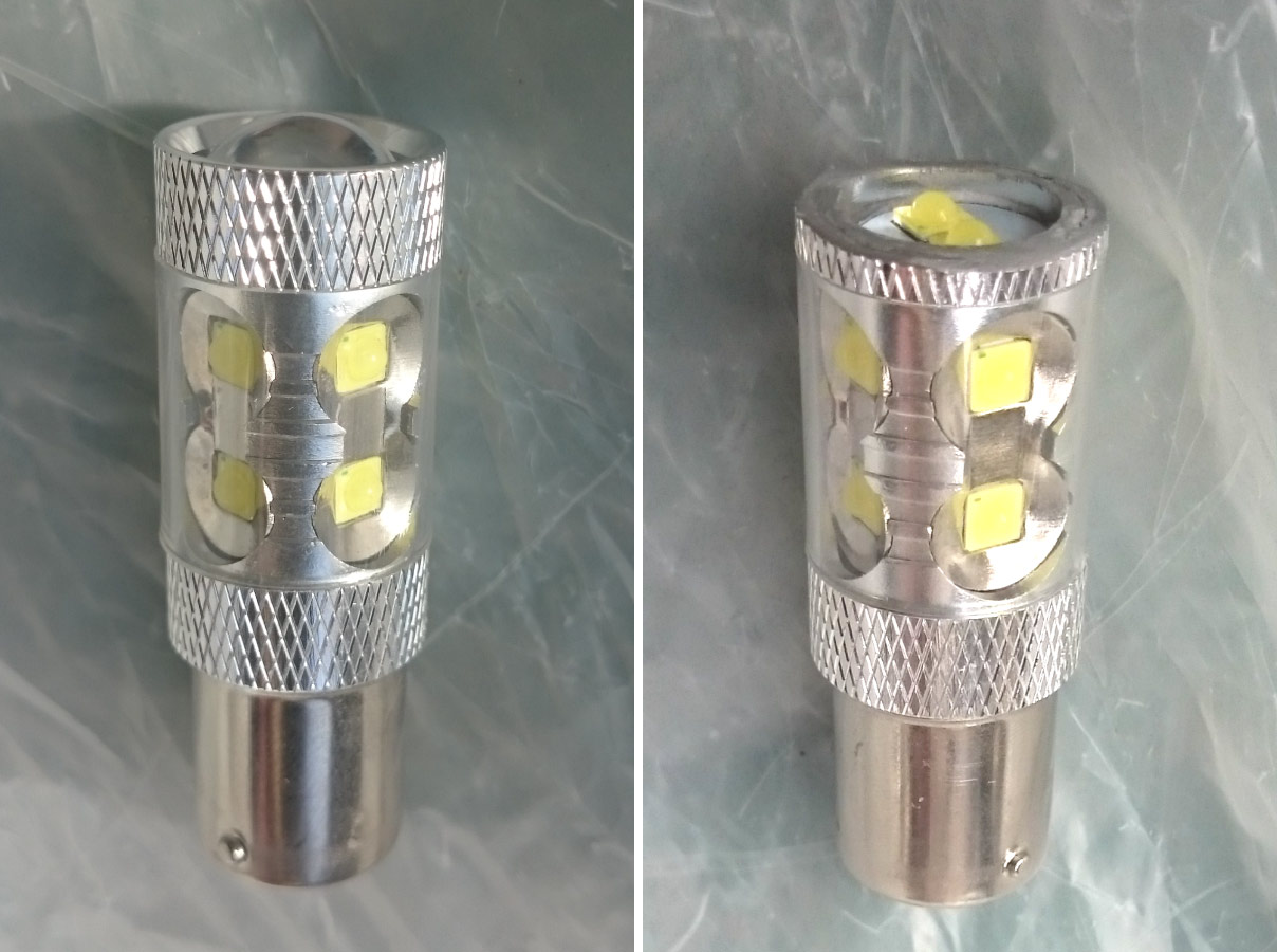

Lebo svieti hlavne LEDka pod sosovkou. Preto to smeruje do dialky. Jemna uprava by tomu pomohla. Pre zaciatok skus odmontovat tu sosovku. Ak pojde...

Díky za tip, čočka nenásilně oddělat nejde, ale jednou se odhodlám a odříznu ji :)

stano: tak jsem čočku odříznul a svítí to parádně! Není to sice taková hitparáda jako v transitu (tam zpátečka osvítí i zadní kola), ale oproti obyčejné žárovce je to velký pokrok a už se dá po tmě i někam zacouvat :perfect:

A přitom stačilo koupit ledku bez lupy a bylo by to na pohodu ,dobré info aspoŇ pro další lidi :palec_nahoru:

Ledky bez lupy mají jiný typ led čipů, takže si myslím že by svítily míň, ale musel by to zase někdo vyzkoušet. Já jsem pročetl všechny diskuse a stejně jsem se nic nedozvěděl a tak jsem risknul a koupil tu drahou ledku s čočkou, která bez úpravy svítí dost mizerně. Po úpravě už je to ale supr a možná by svítila ještě víc do strany, kdyby se uřízlo ještě víc té kovové objímky :-)

Objimka ti uz nepomoze. Tak do boku ide z LED minimum svetla. Pozri vyzarovaciu charakteristiku v datasheete ;)
Este by mohlo pomoct natocit objimku/ledky k zemi. Alebo hornu polovicu svetelneho kuzela vyzarovaneho prednou LED vratit naspat na parabolu. To je uz ale dost komplikovane.
Aj to dymove vrchne plexi dost lumenov stiahne...

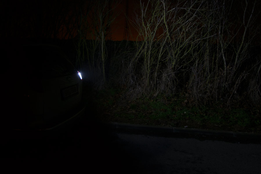

FLA: Tady je fotka po odřezání čočky, přesnou fotku k porovnání bohužel nemám. Možná jsem se trochu unáhlil s tím, že to svítí "super".
Verdikt mám teď takový: S obyčejnou žárovkou nebylo vidět vůbec nic, s ledkou s čočkou to svítilo jen kamsi do dálky a s odřezanou čočkou už jakštakš něco vidět je :)

croc
Příspěvky: 784
Registrován: 09.07.2012 13:17
Re: žárovky - info v 1. príspevku
Příspěvek od croc » 04.03.2016 20:46
vypadá to trošku domodra :nixw:
construct
Příspěvky: 28
Registrován: 16.01.2014 21:48
Bydliště: Olomoucko
Příspěvek od construct » 04.03.2016 22:52
Myslím že to má skutečně 6000K jak píšou, víc určitě ne a ve skutečnosti je barva světla příjemná. Spíš už se mi vůbec nelíbí žárovky s 3000K :D
