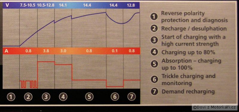

Ad Lidl nabijecka:
ten udrzovaci rezim 12,8-14,4V ma i starsi provedeni bez displeje, prodavala se cca v r. 2013. Nize je schema dle informaci vyrobce, casova osa neni popsana, ale pro predstavu jsou rezimy zrejme.
Obrazek vypujcen z motorkari,cz
viz http://www.motorkari.cz/tema/?t=146314&pgr=2
