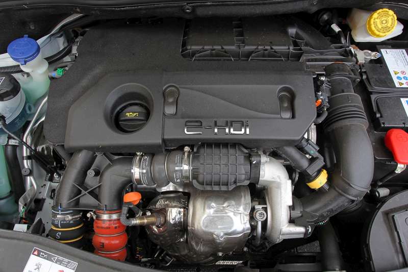

Na obrazku je posledna verzia eHDI, je jasne vidiet, ze mazanie turba je uz vyriesene uplne inak, ako mal povodny 1.6HDI. mazanie turba je oznacene ciernym - kuk do prilohy.

od foki
mas nejakou kratkou pamet , diky gumove hadici je to odklonene ale jinak je to stale blizko DPF

od pzad
V12 píše:Na obrazku je posledna verzia eHDI, je jasne vidiet, ze mazanie turba je uz vyriesene uplne inak, ako mal povodny 1.6HDI. mazanie turba je oznacene ciernym - kuk do prilohy.
A podobne to ma aj TDCi (toto je z mojho)

od Nicco
Nasiel som 3 rozne verzie:
asi stara verzia (stary Peugeot206):
novsia cca 2012 (novy Citroen C3):
Nie je to tak, ze ten strieborny plech, co asi chrani DPF pred ochladzovanim naporom vzduchu, tak obaluje DPF a ma jediny otvor do strany, ktory smeruju na trubku mazania turba? Takze teplo od DPF sala na tu trubku.

od pzad
Mozno zalezi od turba. Pokial je GT1544 tak trubka ide rovno dolu. Pokial GT1544V tak trubka zahyba vpravo. Ale asi je jedno kadial to ide.
