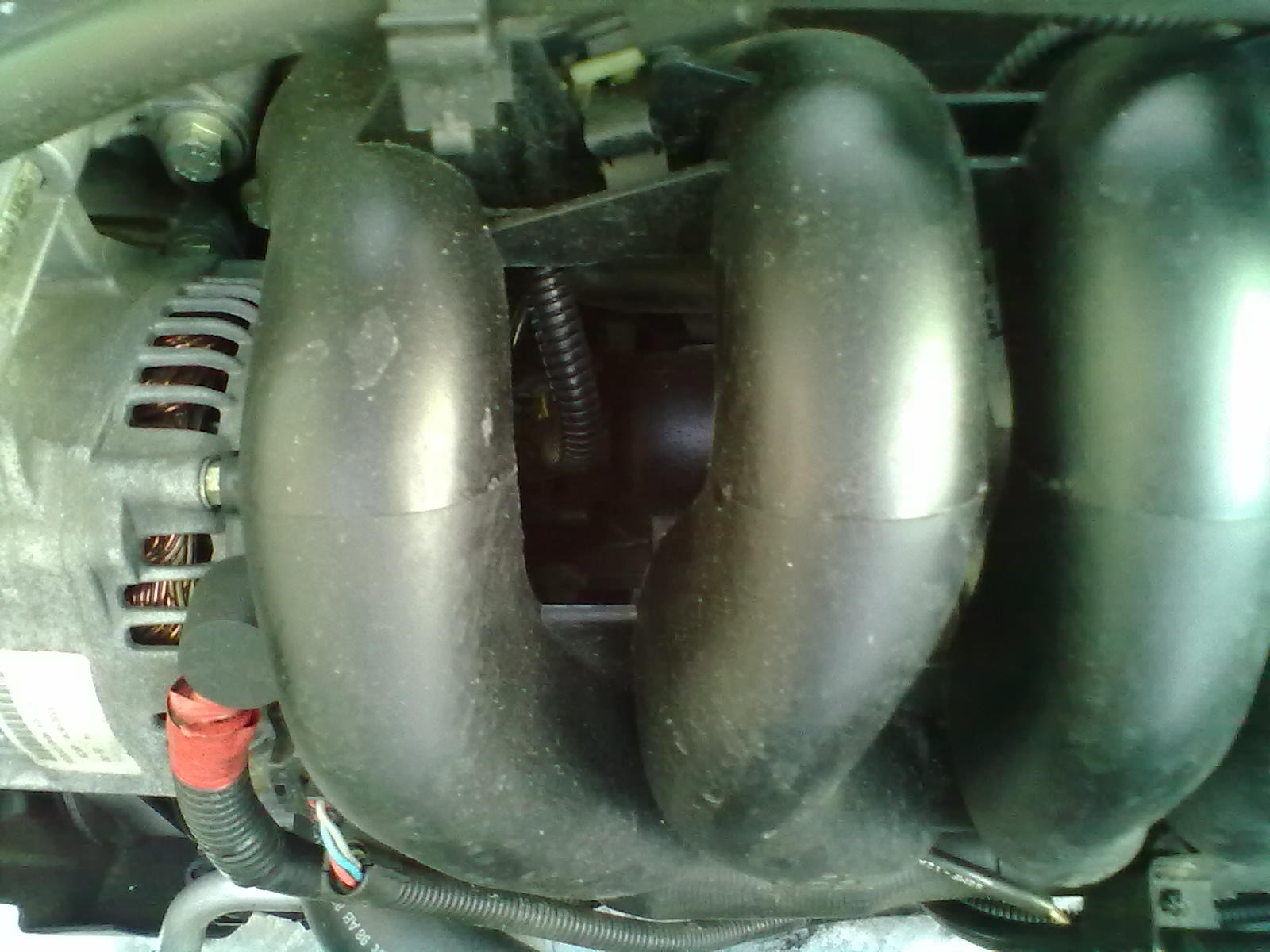

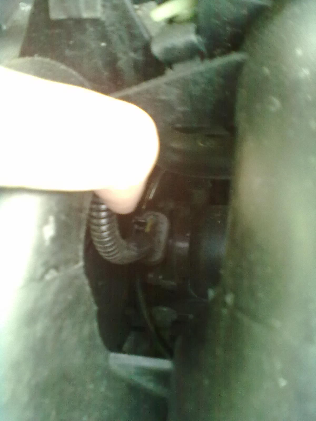

Re: Cukání/škubání motoru při prudkém přidání plynu
Napsal: 16.02.2012 16:49
od Abrc
ahoj,tak jsem zjistil ze mam asi auto poskládané ze všeho možného (termostat jsem měnil z roku 2001(mám 2000)) a když jsem dnes hledal váhu vzduchu tak jsem zjistil že ji mám tam kde je po FL(což nemám).Aspoň myslím.Posílám foto,a kdyžtak jestli mi moh někdo říct zda tam je nebo ne , popřípadě jak ji vyndat ,chtěl bych ji vyčistit.
Napsal: 16.02.2012 18:00
od petulak
Asi blbě vidím,ale na váhu vzduchu mě to nepřijde.
