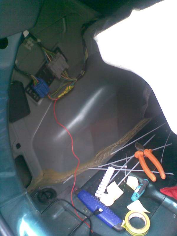

Tady jsou fotky z montáže.Třeba to pomůže :wink:

vidim, ze pivko pri montazich se objevuje cim dal tim vic. Ja ho pri montazi nepil a mozna to byl duvod, proc jsem to napoprve zvoral :lol:

U mě to šlo jak na drátkách.Až sem čuměl.A pro fotku jsem ho tam nestavěl....Je to opravdu náhoda.Příště tedy zewle....BRANÍK!!!! :lol: :wink:
