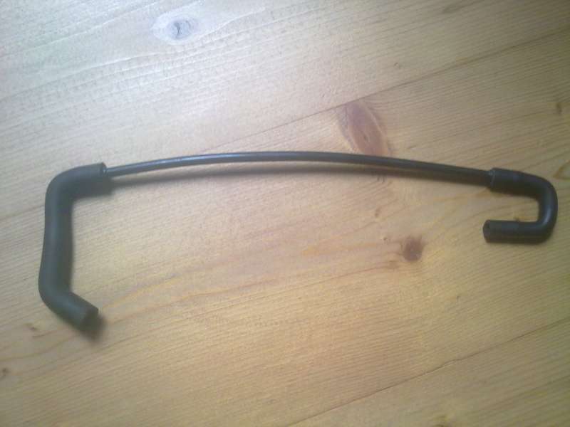

mohla by mít netěsnost téhle hadičky co vede od regulátoru vliv na kolísání otáček? hadička byla na sání nasazená tak že se divim že sama nespadla.

Vše, co je napojeno pod klapkou a netěsní, má vliv.
