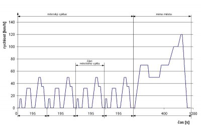

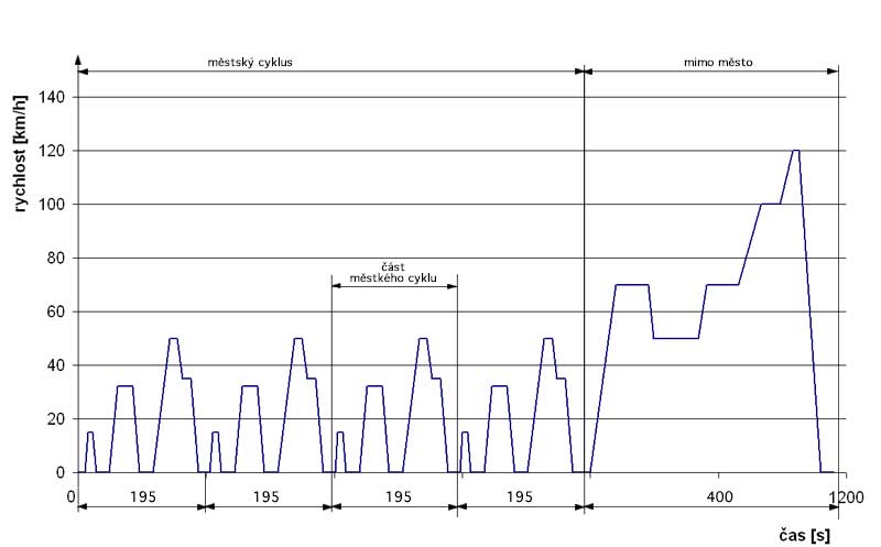

Ještě přihodím ten cyklus. je vidět, že to auto v něm pomalu zrychluje a i stejně pomalu zpomaluje, v podstatě polovinu toho cyklu nežere palivo vůbec. A mimoměstská část má jednu akceleraci asi na 70km/h, která trvá víc než 20s (odhadem z obrázku).
motor který chce oslnit spotřebou musí být konstruován na tenhle cyklus. To by v podstatě na poloviční počet válců zvládl každej motor
. Já tak ale teda nejezdím...

jj, pri pohledu na ten graf je jasny, proc spotreba nad 120 km/h raketove stoupa (a stejne tak hluk). Proste v tabulkach se s opravdovou dalnici nepocita

V zasade mate pravdu. Na druhu stranu aspon je s cim porovnavat. Cize pri kupe je skor relevantny rozdiel medzi danymi autami, ako samotna vysledna hodnota.

Sobull: neměl by jsi něco podobného, ale pro americkou normu? Udávané spotřeby na US trhu jsou vyšší, než u evropských verzí, údajně jsou ale pravdivější.

Vzal jsem z tohohle článku: http://www.auto.cz/mereni-spotreby-pali ... dnes-17092
nic jinýho nemám, kdoví jestli se ta norma třeba od tý doby už zase neměnila...
