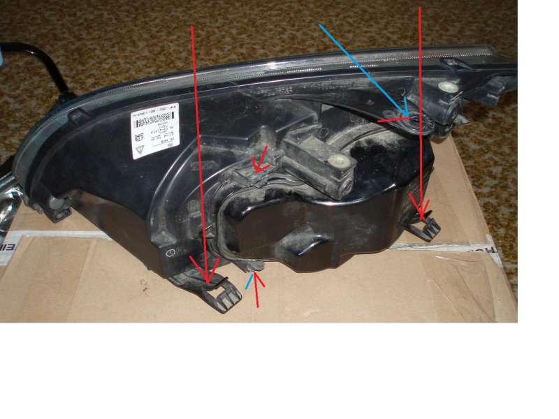

Milinko
Příspěvky: 1699
Re: demontaz svetla+vymena ziarovky
Příspěvek od Milinko » 17.05.2010 22:32
Šroubovák je nezbytný. Nejdřív odšroubuju hlavní uchycení světla(modrá šipka), poté seshora zatlačím na packy a uvolním tím světlo(2 dlouhé červené šipky),které následně vysunu.Poté šroubovákem povycvakám 4 plastové "zarážky" a odstraním dekl.
Thats all folks ;)
