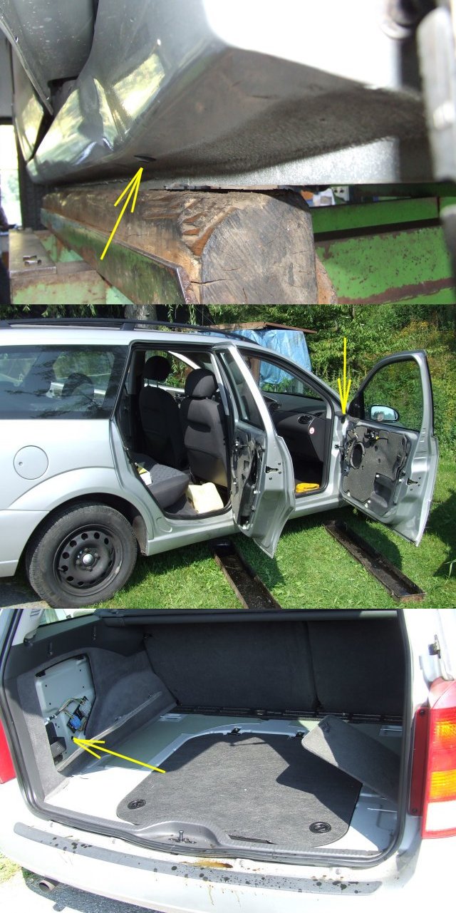

Protože jsme stříkali dutiny o víkendu, říkal jsem si, že bych se mohl podělit o zkušenosti a přidat malou fotostory.
Na stříkání dutin není nikdy pozdě, pokud je na autě ještě více plechů jak rzi. Takto vypdá můj Fokál po 7 letech:

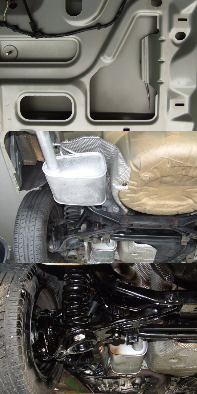

První den jsme ocelákem (na větší puchýře se dá použít třeba dláto) a benzinem ošetřili a nastříkali Tlumexem podvozek a nápravy.
(kliknutím se obrázky zvětší) Druhý den jsem natřel prahy zespodu štětkou (od ruky) po hranu, tak aby to nebylo vidět a šli jsme na stříkání dutin. Na to používáme takové udělátko z hasičáku (zjistil jsem, že foto nemám) do kterého se nalije Rezistin, připojí se na kompresor a stříká se 5mm tenkou, asi 2 m dlouhou hadičkou s mnohasměrnou tryskou, která se dostane opravdu všude. Nikde jsme vrtat nemuseli:
Prahy mají záslepky ve 3/4 délky zespodu:
Přední sloupky mají záslepky, kterými se dá prostor vystříkat.
Prostřední sloupky jsme nestříkali, protože za záslepkama je naviják bezpečnostního pásu.
Zadní část jsme vystříkali z prostoru kufru malými otvory.

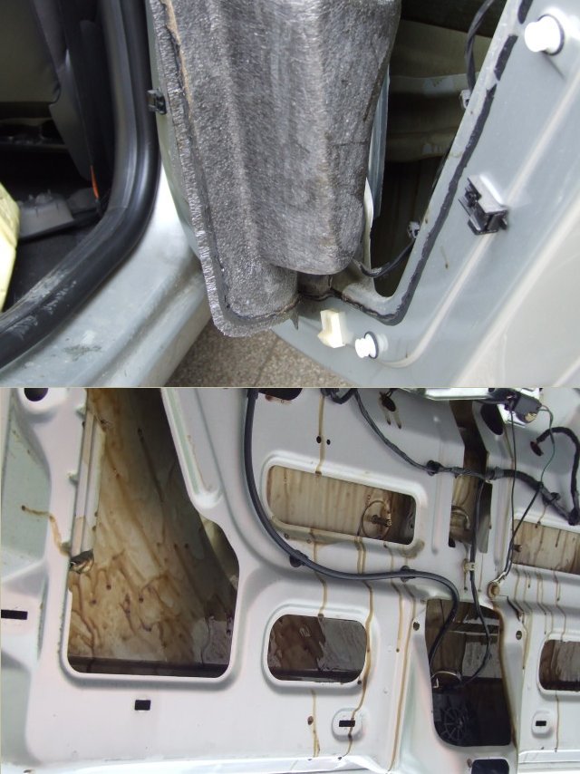

(viz šipky) Sundat tapec ze dveří bylo to nejjednodušší, a nejpohodlnější řešení. (Krom toho jsem potřeboval opravit pravé zpětné zrcátko, na které mi u Kika v Brně spadla skříň 35kg! Zrcátko ustálo, ale lehce se viklal plast, což se mi podařilo opravit
a taky jsem chtěl poměřit krytky zámků přeních a zadních klik dveří, abych si mohl zaslepit přední zámky, ale to vše je jiná story.)
Ve finále jsme vystříkali dutiny náprav a podvozku a ošetřili prostor motoru.
Na závěr tohoto příběhu bych dodal, že je to ku****ká práce, kterou bych nikomu nedělal ani za 3k, leda že bych to začal šidit. Dost časově náročné je také finální čištění. Dobu práce jsem neměřil, ale počítám víc jak 10 hodin. Je výhodou, když to dělají dva lidi. Jeden stříká = celý zadělaný a jeden pomocník, který otevírá dveře míchá barvu, popojíždí a pod = celý čistý.

Ty tvoje fotky jsou drastický, klasik by řekl "palááma, patlááma", měl jsi to i na zadním nárazníku a ty dveře taky dobrý, asi jsi to umejval dýl než stříkal. Jinak díky uklidnil jsi mě s těma tapecama dveří, že jdou sundat jednoduše. Pokud je nesundáš, tak to nikdy nevystříkáš perfektně v té spodní hraně, kde se nejvíc drží voda.
