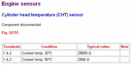

Vaha toho opravdu hodně vyřešila,starty pod nulou ok. Při -3st se mu už moc nechtělo a po vyměně vahy je to znatelně lepši. Mam jěště podezřeni na snimač teploty motoru,ale nemužu sehnat hodnoty při ruznych teplotach.Při studenem motoru se otačky zvednou max na 800. Dělal jsem servis na Conectu 1.8 TDCI. a ten je zvednul krasně na 1000ot dokud se nezahřal.

Příspěvek od pelen » 06.01.2008 08:12
Hodnoty cidla teploty motoru:
CHT senzor.jpg (11.1 KiB) Zobrazeno 5917 x
