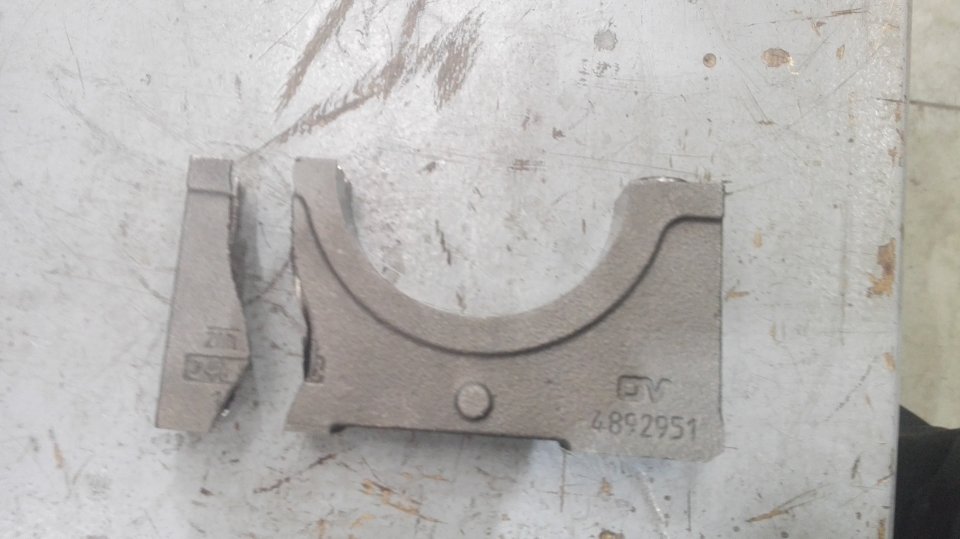

- jojto
- Příspěvky: 104
- Registrován: 23.03.2017 18:59
Re: problikavajici kontrolka mazani
Priklad z praxe. Dôvod preblikavania kontrolky mazania hlavne do kopca, odhaleny. Zvukovy prejav pre pana vodica nepostrehnutelny. Na volnobeh jemne trhanie a trasenie agregatu. Je to sice Iveco Cargo120 - 6 valec, ale pre ukazku:
Drziak loziska kluky, vymena jedine s blokom (este spekulujeme)..cca 10.000€.
