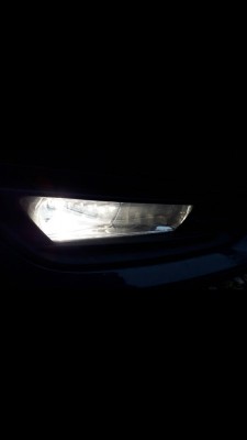

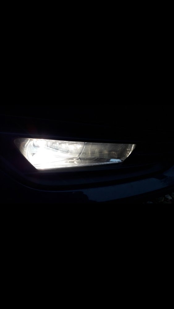

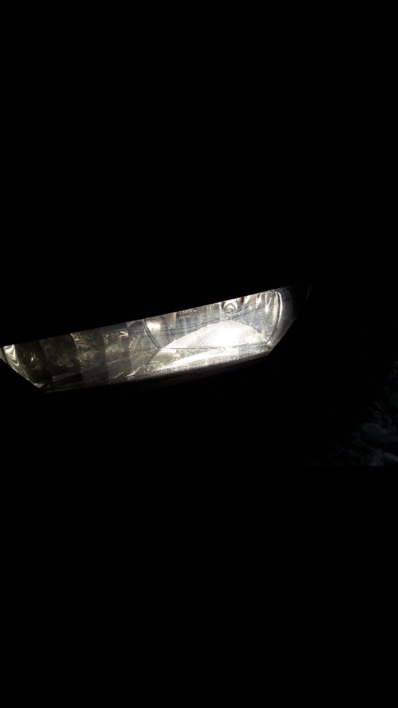

Nedávno jsem zjistil, ze u FF3 je zevnitř "zamlžená" pravá přední mlhovka. Chtěl jsem to rozebrat, ale zjistil jsem, že stejně zamlžená je i levá. Voda se tam zatím nesráží, možná to ani není vlhkostí, přijde mi, že je to spíš jak od žárovky, ale těma se skoro nesvítí. Setkal se s tím někdo, řešili jste to?
Auto má 4 roky, najeto 37 tkm.
Původně jsem myslel, že to je následek po drobném ťukanci na pravou přední stranu nárazníku, kdy to odnesla krytka na tažné oko, ale stejným způsobem je zamlžená i levá mlhovka.

Z fotky to není patrné - je to zamlžené (vlhkost) a nebo spíš mléčně zakalené (jakoby zakouřené)?
- Ozzman
- Příspěvky: 1127
- Bydliště: Brno
Re: Rosení světel
Spise zakourene... prekvapilo me to. Zarovky jsou z vyroby.
- jenikHK
- Příspěvky: 3155
Re: Rosení světel
To znám velmi dobře - mléčné zakalení jsou zplodiny z přehřátí krycího čirého laku, který chrání odrazovou vrstvu světlometů (ve vakuu napařený hliník).
Nejvíc to se to projeví u mrňavých mlhovek - u hlavních světlometů se to děje taky, ale vzhledem k jejim rozměrům to není tak výrazné.
To mléčné zakalení jde očistit - někdy před rokem jsem tohle řešil, s pomocí mikrovlaknoveho hadříku a čističe na optiku otvorem pro žárovku. Hadřík navléknout na drát a očistit jak krycí sklo, tak parabolu.
Viz viewtopic.php?f=239&t=47790&start=270

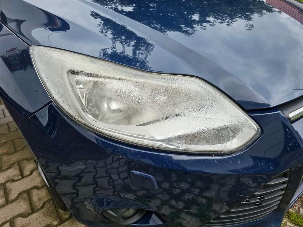

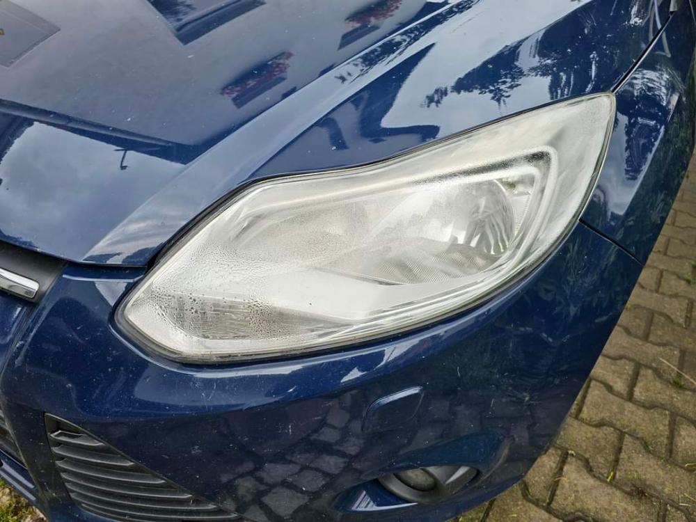

Mlžící se přední světlomety
Zdravím, celkem dost se mi mlží na mém Focusu MK3 světla. Nějaké rady jak tomu zamezit kromě nákupu jiných? Jednu sadu jsem už koupil a stejný problém. Mám smůlu. Pokud doporučíte tmel na plasty, tak jaký? Sáčky se silica gelem bohužel nepomohly. Díky za tipy.
- jozuo
- Příspěvky: 46
- Registrován: 17.12.2012 18:18
Re: Rosení světel
Skús pozrieť, či sú spravené odvetrávače na zadnej strane svetla. Ja mam BIxenón po repase s novými parabolami a po pol roku sa mi jedno svetlo tiež začalo zahmlievať. Svetlo prešlo tlakovou skúškou, prasknuté nebolo, ale chlapci si všimli že odvetrávanie je robené len jednou membránou, a zvyšné odvetrávače síce boli naznačené, ale neboli spravené. Urobili mi ich a odvtedy žiadny problém
