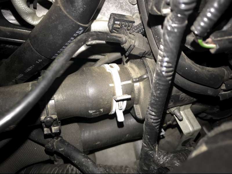

Tak jsem sahal snad na vsechny hadice co jsem tam videl a vsechny byli studene... jel jsem s tim cca 10 min

Jak horni tak spodni je studena...

No tak zkusim dat karton pred chladic, snad to pomuze. Znamej rikal, ze pokud nepomuze ani to, tak bych mel nechat vymenint termostat.

Termostat se mění, když zůstane buď otevřenej nebo jen zavřenej a nebo (můj případ) funguje extrémně zpomaleně. Já měl hadici k chladiči ihned teplou po rozjezdu.

Tipnul bych termostat nezavírá jak by měl a zbytkový průtok to ochladí... Proud vzduchu kolem motoru by to až tak ochladit neměl, stejně tak topení... Tvůj motor neznám, ale 1,9 JTD 63 kW se dlouho ohřívá (ca 15 km), ale pak teplotu drží na středu... Karton před 2/3 vstupu k chladiči může pomoct, omezí proud vzduchu kolem motoru.. Je dobrý nechat díru před IC, pro chladič nechat menší dírytak aby to při sepnutí sahary dobře chladilo. Přidělávám měděným drátkem.
Ale pokud je studená hadice od termostatu k chladiči, tak je termostat OK... Může i otvírat/ zavírat skokově - nejde lehce, napruží se a pak skočí, to by vysvětlovalo to kolísání...
