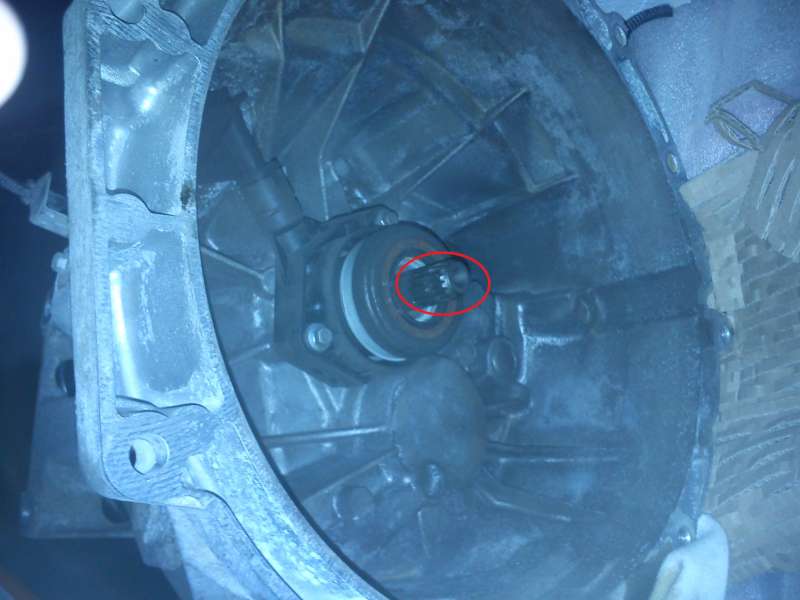

Ahojte, nadvazujem na tuto temu EDIT, l.j.
Zohnal som prevodovku z vrakaca na vymenu. Možná blbý dotaz ale v tomto niesom zbehlý, viete mi vysvetlit na čo sluzi ta ozubena os na prevodovke? Všimol som si ze má určitu volu v smere otáčania, nie velku, ale je tam, môže tam byt? S tou osou sa dá v pohode rukou potočit v rozsahu tej vole a je počut vnutri zrejme ozubenie. Predpokladam, že ked sa do nej naleje olej sa to stratí. Ale pre istotu aby som tam nemontoval zlu. Keby nebola dobrá, pojdem ju na vrakáč vymenit.
Vďaka
Vďaka
upraven odkaz...

Přenos síly z motoru na kola (samozřejmě přes převodovku). Najdi si na youtube nebo netu princip a funkci převodovky.pilot205 píše:Ahojte, nadvazujem na tuto temu EDIT, l.j.
