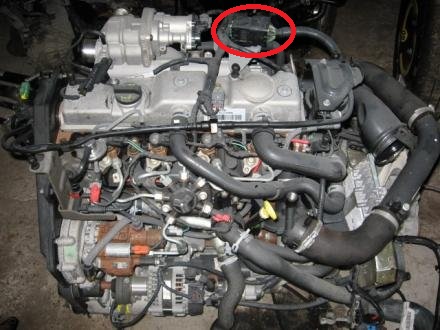

Nevim nevim, vlastně ani rj nevim kde je.. Ale za motorem vpravo od EGRu je velký konektor kam vedou všechny snímače atd..

V motoru nejspíš nebude, aspoň jsem ji tam nenašel takže bude pod kastlíkem schovaná ..možná jsem to napsal blbě že je to konektor od ŘJ, ale je to velkej svazek s konektorem...když najdu foto vložím

tak foto jsem našel a označil
