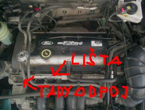

Příspěvek od Vankart » 04.09.2007 19:27
Tady jsem ti to načrtnul.

Vankart píše:Tady jsem ti to načrtnul.
Jéé moc děkuju !!!! Hned zítra jdu stříkat benzínem po autě :lol:

Tak jsem to zkusil, oddělat to byla maturita :lol:
klíč poloha 1 - nic, poloha 2 - nic ,startovaní - čerpadlo nestříká ale vytéká z něj benzín, žádny tlak spíš to tak jen lehce čourá. takže asi čerpadlo schrot!

Jiri02 píše:Starovani? To jsi IMHO odpojil vytlak ze vstrikovaciho cerpadla a ne vstup do vstrikovaciho cerpadla, co je vystupem z dopravniho cerpadla. :?: :!: Dopravni cerpadlo by melo davat po celou dobu behu motoru a ne jen pri starovani.
Odpojil jsem to presne tam jak mi to Vankart napsal (bílá objímka).
A motor bežet nemohl když byl odpojený přívod benálu. :?:

Vankart
Příspěvky: 127
Bydliště: Olomouc
Příspěvek od Vankart » 06.09.2007 15:07
Musíš odpojit tu hadici,na které je ten ventil!To je přívod paliva do vstřikovačů!Je to ta levá.Bezpečnostní spínač je v pravo dole u nohou spolujezdce.Je tam taková malá krytka ve vtaru trojůhelníku,tu když odděláš,je tam červenen čudl a ten musí být zamačknutej.

Příspěvek od čajda » 08.09.2007 14:18
Udělal jsem vše jaks napsal a prostě to teče jen když startuju :?
