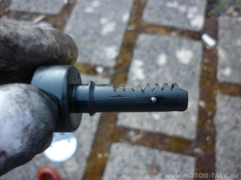

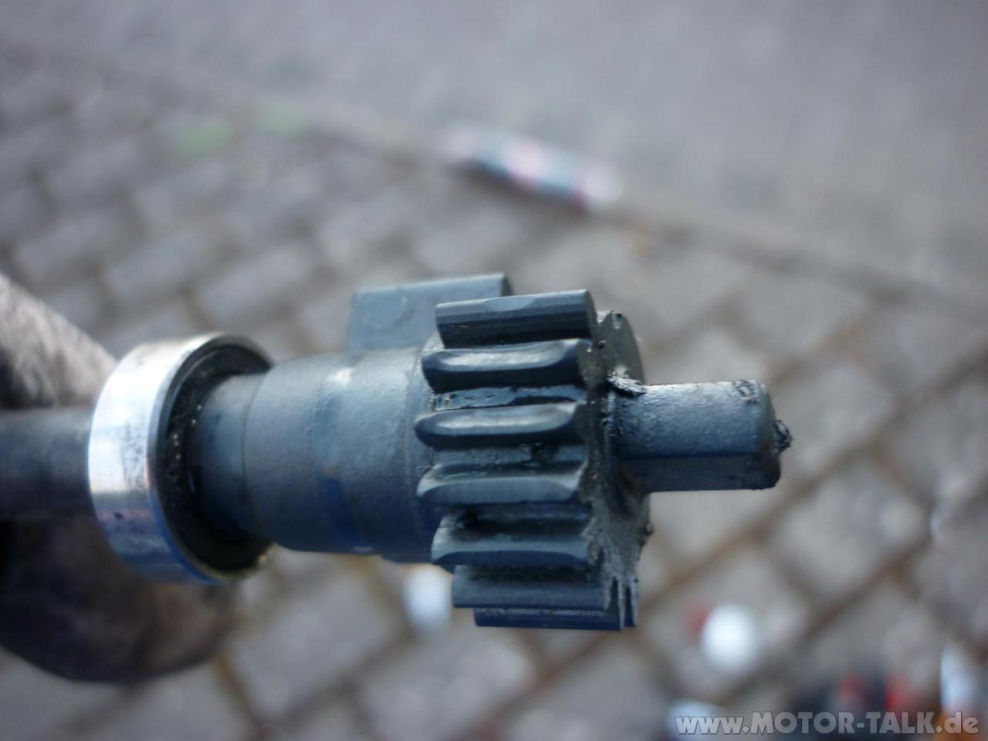

co sa tyka cukania pocas regeneracie nemecki sudruhovia to riesia vymenou telesa klapiek v sani kde sa casom plastove ozubenie zoderie, pocitam ze pred rokmi som sem tieto obrazky daval...

Super, konečně konstruktivní rada. Díky moc.
A kde přesně lajk jako já najde toto ozubení v mém 2.0 Tdci, je to někde na trubici sání z airboxu?
Jde to objednat (co je to za díl/y), vyndat, nandat jednoduše svépomoci?

viac info najdes tu
http://www.motor-talk.de/forum/saugrohr ... 62759.html
zaujimave je konstatovanie ze u Forda je to snad najdrahsie-u Volva podstatne lacnejsie ale su aj ini dodavatelia lacnejsi

Jako neznalec němčiny jsem právě zjistil, že chrome browser překladač je u tohoto jazyku tedy dost tragický...Nicméně i tak jsem z toho pochopil správně, že ten díl stojí přes 400 EUR ???
To už si sakra musím být jist, že je problém skutečně zacílen zde...
Ale i dle toho popisu to tak vypadá a nahrává tomu i ten zvuk přerušovaného sání...

jj a mozes si to rozobrat a pozret ci mas to ozubenie vadne...
na 1. strane pisu ze u Volva len cez 100 a na poslednej strane je taliansky MM za 93,75 Eur...
mas suchy system filtru casticoveho, alebo mokry system (s aditivom Eolys) ? skoda ze v datach meranych nemas hodnoty ako LOAD (ciastocne sa da zrovnat s tvojou hodnotou krutaku), tlaku vzduchu - tam su o.i. vidiet dost silne zmeny sposobene prepinanim klapiek pri zacati regeneracie pri konstantnom zatazeni - u teba vidim zaciatok reg niekde na 105x sekunde a este aj na konci dat to vyzera ze regeneracia stale bezi, skoda ze si nedal aj dalsi priebeh - ze kde asi reg skoncila...casove by to uz malo byt blizko konca zaznamu...vies povedat ake mas vzdialenosti medzi renegeraciami ?
