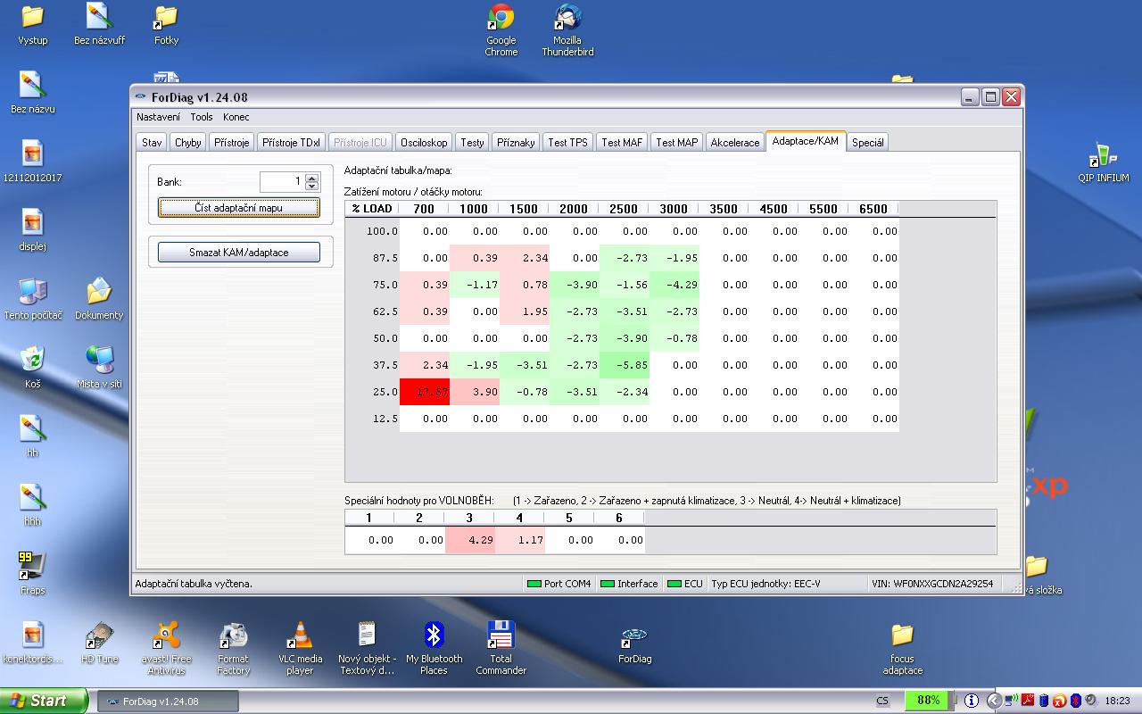

zkusím jsem hodit ještě tabulku adaptací, cca max po 500km od vymazání, jestli někoho něco nenapadne. Po víkendu bude lepší benzín, tak dám vědět.
jinak ještě jedna věc, nevím jestli to s tim může mít souvislost nebo ne, ale startuje mi to za studena docela blbě (jakoby na 2,3 válce) hned po startu je ten chod dost nekultivovanej, do zahřátí, poté OK.
adaptace:

mne se ty adaptace nezamlouvaj....ja je mam vzdy opacne..na spodnich otackach zelena...na volnobehu tmave zelena a max otacky cervena.... . takhle bych rekl ze ti moc netesni zavrena klapka a proto je to na volnobehu tak bohate...nez jsem predelal a upravil klapku tak jsem to mnel vetsinou taky tak
