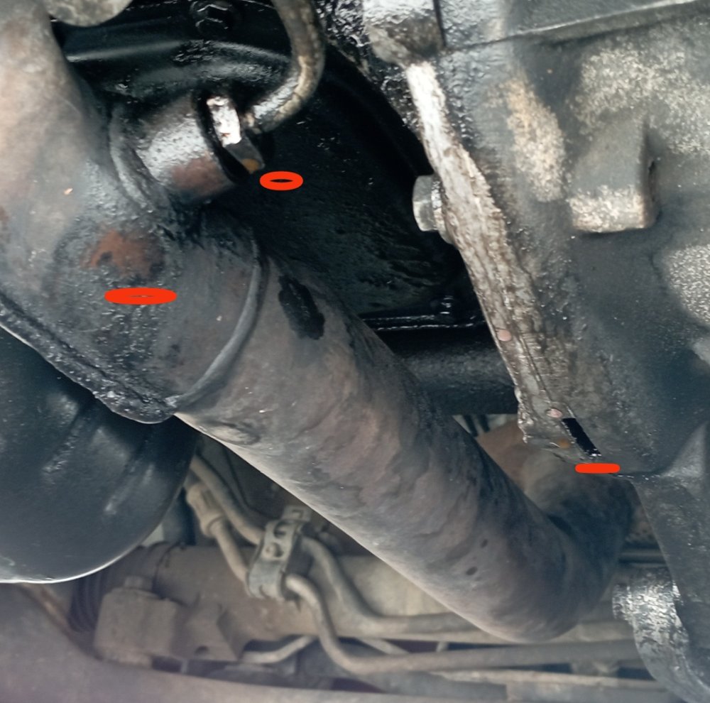

MajklHe
Příspěvky: 1046
Registrován: 16.05.2015 19:37
Bydliště: Humenné SR
Re: Ztráta chladící kapaliny
Příspěvek od MajklHe » 17.03.2022 15:30
Kvapka to z prevodovky... :nixw: ted babo raď

MajklHe
Příspěvky: 1046
Příspěvek od MajklHe » 18.03.2022 09:25
A cera na kanále a u mechanika skontrolovane všetko, pravdepodobný unik je od chladiča oleja, nevidno medzi blok motora a chladič, ale rebrá sú OK. Takže to bude medzi blokom motora a telesom. Z vrchu všetko suché, jak sme vyliezli pod auto tak sa akurát začali stekat kvapky od tamadial na prevodovku...
