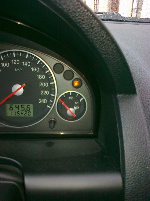

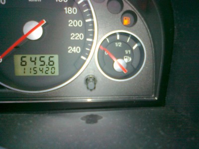

Dneska jsem nad tím ještě uvažoval...Dojezd jsem měl pár km,ale ručička na paliváku byla vždy nad červeným polem.Dotankoval jsem za 100kč a ručička opět vylezla výš,ale dojezd zůstal stejný.Proto se zeptám,kam se běžně dostane ručička palivoměru při nulovém dojezdu?Je možné se nějak ověřit jestli je v nádrži pár litrů nebo dejme tomu deset,dvanáct...?

Ono to asi bude auto od auta, problém je v tom, že úplně dole v nádrží už je plovák opřenej o dno a palubák to dopočítává, takže dokud ho alespoň neodlepíš ode dna (což za 100Kč neuděláš), tak se dojezd nehne...

Jo,to zní logicky,mě jen zarazilo,že prvně od plné neklesala ručička stejně s dojezdem.Měl jsem dojezd 2km,ale ručička byla nad červeným.Podle mě u normánlního auta,ta rafička sleze za červené třeba o 5mm....u mě ne,viz. fotky.To by pak znamenalo,že nafty je tam ještě hodně,ale palubák počítá hlouposti....

To je u mě po velké akceleraci.Mám 70km,šlápnu na podlahu a něco předjedu a mám tam třeba 50....Kam se tedy Vám,s dobrým dojezdem,posune rafička palivoměru s 0 dojezdem?

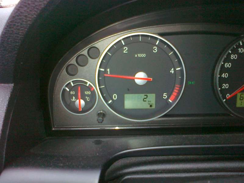

Kóťo až vyjezdím nádrž tak to tu hodím s nulovým dojezdem i s rafičkou

Hele,koukal si na rafičku palivoměru?Nelízala horní hranu červené čárky?S 0 dojezdem mám pocit,že by měla být spíš pod červenou čárkou,ne?

Kóťo: tak se omlouvám ale bouhžel prázdná nádrž to není, alespoň dle palubáku. Dojezd mi ukazovalo stále nějakých 30km.
Ale dnes jedu na hory tak potřebuju auto mít ready.
Co se týče objemu paliva, načepoval jsem na první cvaknutí 50,45l, po čekání cca 30sec jsem tam dal ještě 2litry. Na tu rezervu bych podle mě ještě tak 50-100 dal.
I tak 677.2km je krásný nájezd.
Spotřeba dle palubáku: 6.4l, reálná je cca 7,3l (město)
Viz. foto:
