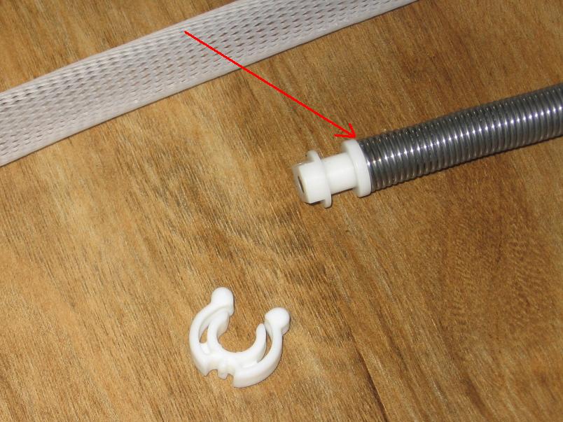

Tak mi to nakonec nedalo a celou roletu jsem rozdělal - rozdělat jdou vcelku dobře oba plastové konce na al trubce. Jen zatáhnout a po překonání menšího odporu to jde.
Roleta mi nešla zaseknout kvůli tomu, že v "konci s navíjecí pružinou" vyskočila zarážka (dvoudílný bílý plast). Tu jsem rozpůlil, dotlačil co to šlo na konec a secvakl dohromady.
Pak už jsem postupoval dle Mirovýho návodu a mám také opraveno.

Já měl jiný problém. Vše bylo v cajku a mělo fungovat jak má, ale nefungovalo. Po chvilce koumání jsem přišel na to, že se mi protáčí pružina na tom bílém plastu.
Jelikož konec pružiny při natahování péra jde po směru, tak to tam prokluzovalo. Po zkouknutí jak je to vymyšlené na druhěm konci jsem vzal zapalovač a pružinu jsem stáhnul z péra a nahříval.
Trochu sice smrděl ten silon pod pružinou ale dalo se to.
Po vychladnutí jsem to složil dohromady a zatim to funguje:)

Cau fordaci, rozdelal jsem taky roletu, ale nedari se ji dat dohromady, problem byl ze nenaviji, mam na vas dotaz, jak je uchyceny konec te pruziny, aby se neprotacela?jednim smerem drzi, protoze jak ji natahuju, tak se prumer zmensuje a tim se drzi toho bileho plastu a lze ji natahnout, ale to je zrovna opacny smer, potrebuju ji natocit obracene a to se prumer pruziny roztahuje, takze se furt protaci. Nevim jestli tam ma byt nejaka packa,ktera se zajisti k tomu druhemu kusu co je na obrazku nebo nevim,poradte prosim
