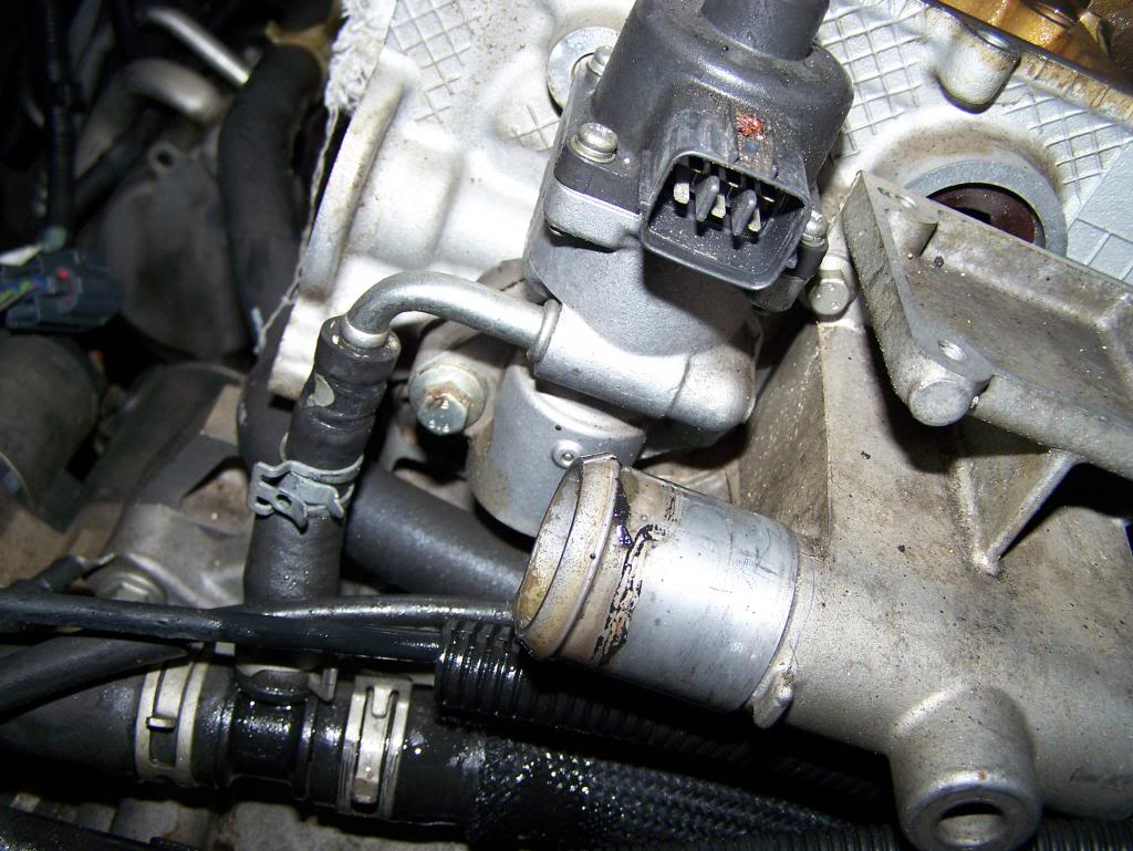

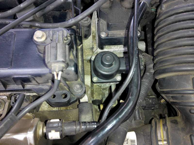

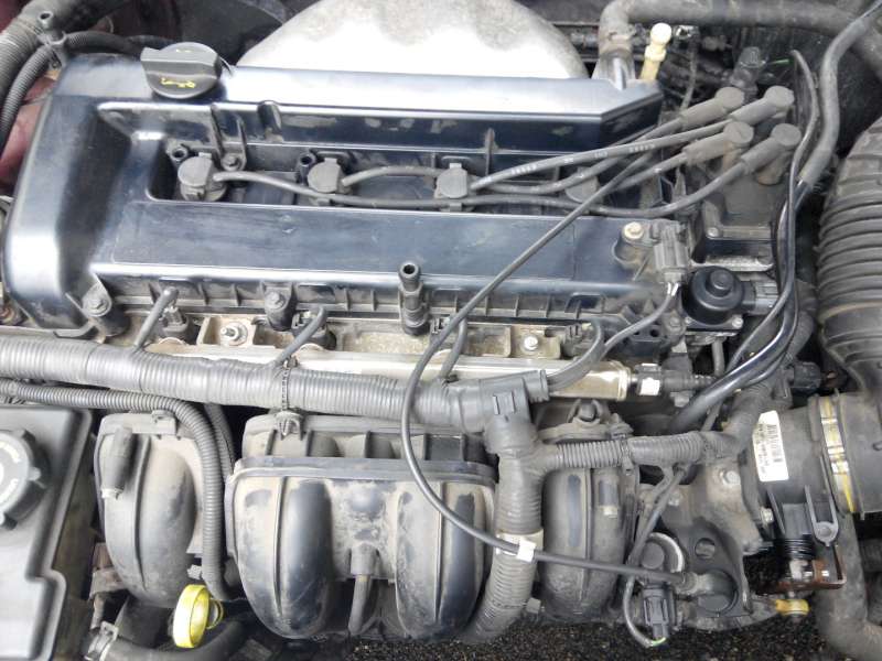

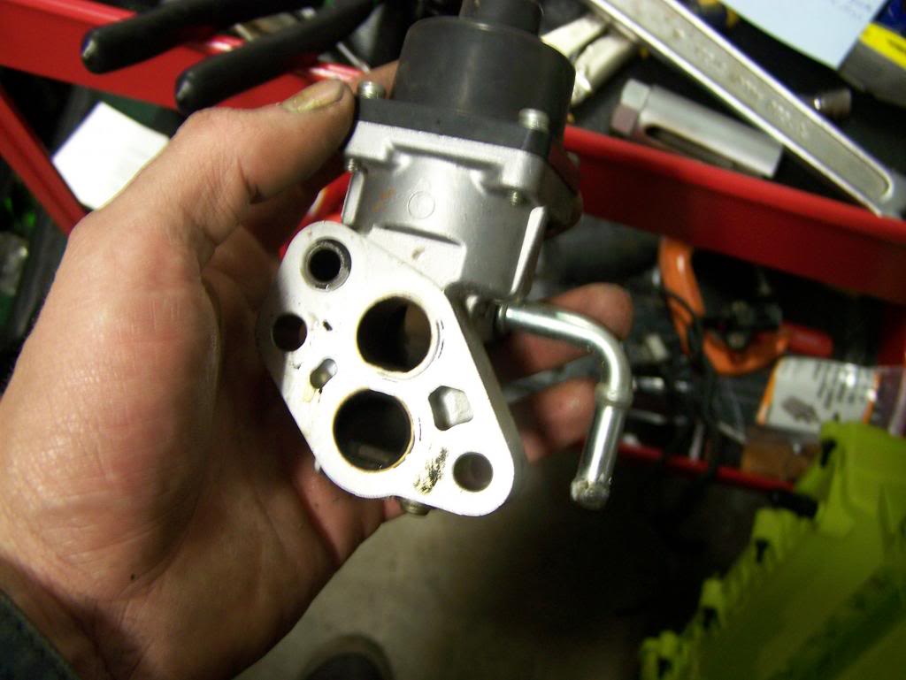

V příloze máš fotografie mého motorovýho prostoru, detail na EGR ventil a pak zvlášť ten bazmek kovovej, než jsem ho zase vrátil na své místo..:-)

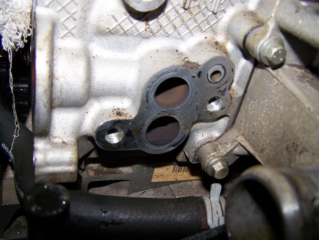

A s tím tvým návodem vyčistit tu hadičku co vede z EGR ventilu zpět do sání, tak u klasiky Duratecu je to asi jinak, než u SCI, našel jsem na netu fotky klasického Duratec motoru, mám to stejně.. V bloku motoru jsou dva otvory... Spodní je přívod spalin DO EGR ventilu a horní otvor je na přívod spalin Z EGR ventilu, tento otvor vede blokem motoru až přímo k parohám sání, kde zaúsťuje kovovou trubkou přímo do sání hned vedle vířívých klapek (sdružuje se to v jeden prostor dole u sání...) Ten malý otvor úplně nahoře, je pro napojení chladícího okruhu, který protéká skrz EGR ventilem...

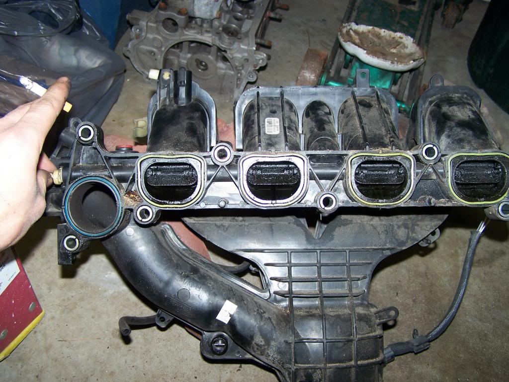

Detailní pohled na sání Duratecu 1.8 / 2.0, kulatý otvor je pro přívod spalin z EGR ventilu. (ilustrační foto)
Detail na pohled na sundaný EGR ventil u Duratecu 1.8 / 2.0 (ilustrační foto)
Otvory v Bloku motoru po sundání EGR ventilu, spodní přívod spalin do EGR, horní výusť spalin z EGR do sání motoru, malý otvor úplně nahoře je pro napojení chladícího okruhu, který protéká skrz EGR ventilem... (ilustrační foto)
Detail na pohled upevnění EGR ventilu u Duratecu 1.8 / 2.0 (ilustrační foto)

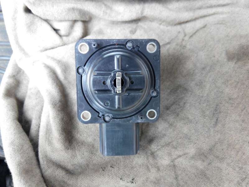

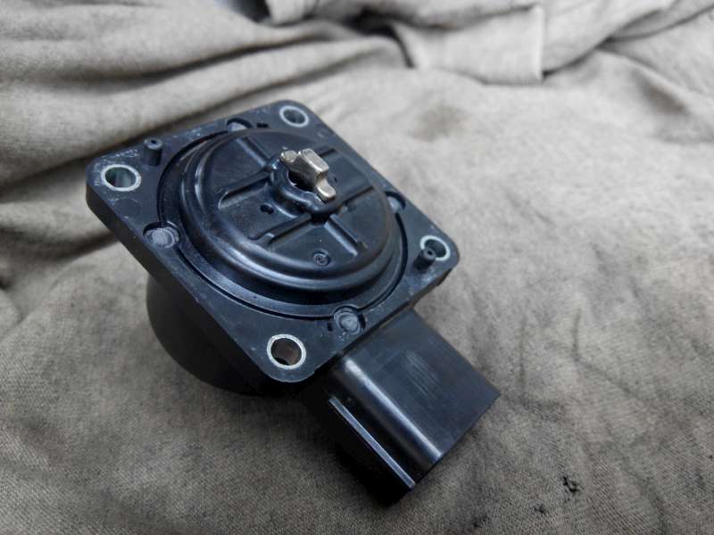

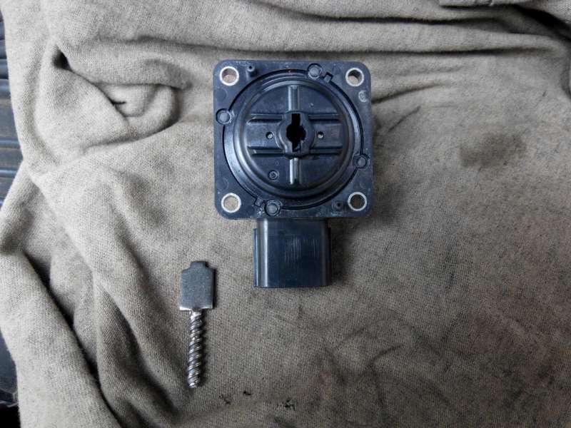

Smontovaná hlava EGR ventilu
Kovový bazmek před vrácením na své místo
Detail na EGR ventil a kovový bazmek tlačící na píst EGR ventilu
EGR ventil
EGR ventil
Můj motorový prostor
