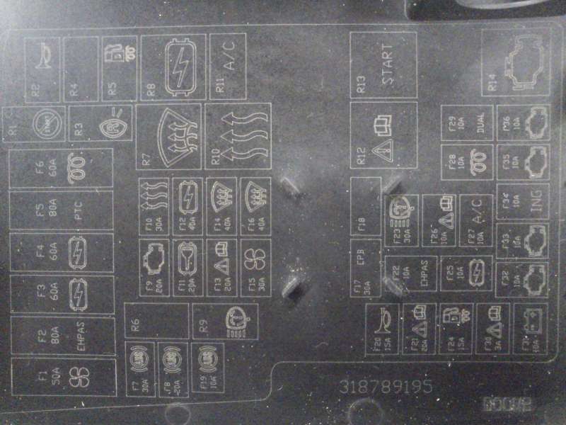

nedelals neco v prostoru motorove pojistkovky? (treba zapojoval rele R3)
napeti pro zpatecku jde z GEMu C96-33 na spinac v prevodovce a odtud zpet na C96-25 ... pokud ale zadni svetlo reaguje na zarazeni/vyrazeni, tak tady chyba nebude
pak v GEMu pokracuje signal na elektrochromaticke zrcatko (C98-5) a na svetlo couvacky ... takze pokud ses nevrtal ve stropni kabelazi, tak taky nic
ted uz zbyva jen (znicene) rele R8 ... ale to by toho zlobilo vic

Díky za info,jěště z jedním kolegou jste detekovali to relé R8,s tím že mám zkusit vyndat pojistku F12(nebo podle určení na krytu) a pak se uvidí....zítra to zkusim pořešit
tak dnes ráno pořešeno-unavenej kontakt na relé R8 tzn neustále sepnuto-trochu jsem ho napružil a vše funguje jak má....takže ještě jednou dík za radu
