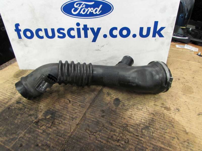

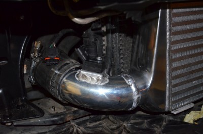

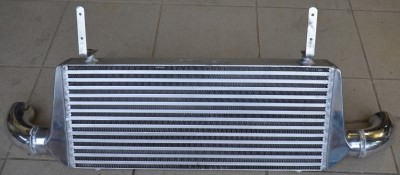

Kluci, má dotaz. Budu měnit intercooler a nejsem si jistý, kam umístit čidlo tlaku vzduchu. Mám S-Max, který má čidlo přímo na vývodu originálního intercooleru. Některé značkové intercoolery mají přípravu pro čidlo na vývodu, který mívají delší a zahnutý přímo k originálnímu napojení dál do sání, nebo ho mají z boku na intercooleru na straně vývodu.
Kam ho umístit? Je třeba navařit kus hliníku a udělat díru pro čidlo a šroubek.
Viz foto. Děkuju.
Viz foto. Děkuju.

Stejně to má i Focus RS čidlo přímo za ic. Ale třeba ST ho má kousek dál. Ve tvém případě přímo za ohybem směrem nahoru. Takže by neměl být problém ho umístit až za tu silikonovou hadici. Jedině snad zkontrolovat aby tam dosáhl konektor k čidlu.
Takže asi navařit nějaký držák čidla na tu krátkou AL trubku a nebo upravit ic aby tam šla dát hadice určená na STčko. Která už má místo na čidlo.
http://j-w-racing.co.uk/product.php/870 ... d_focus_st

Re: ST 225 - Mezichladiče
Ahoj.
Díky za tip. Zkoušel jsem odpovědět už dopoledne z mobilu, ale pokrytí je sice 99% populace, ale v Táboře to moc nefunguje - Vodafone. Připojení padá a tudíž to na fóra - psaní moc není.
Hadice super, ale je dražší než celý intercooler a je jiná něž na S-Maxu. Blbé je, že na tu spojku se příruba čidla nevejde. No, možná, pokud by se hadice chytly jen na krajích a vešlo se to tam jako takové, tak by to bylo OK.
Sehnat hadici s čidlem z ST by bylo řešení, akorát by to muselo pasovat. Ta hadice je jiná.
Mohlo by to čidlo být na těle cooleru z boku hned nad výstupním hrdlem??? Tam by se umísťovalo nejlépe a snad tam káblík dosáhne. tyhle technické věci se nikde nepíšou.
Díky
Díky

Tak je to map senzor... snímá tlak. Těžko říct jestli by to fungovalo úplně správně, kdyby si ho umístil na mezichladič. Třeba se někdo další vyjádří, ale podle mě se bude lišit tlak na mezichladiči v jeho horní polovině výstupu a na samotném výstupu z něj. Na základě rozdílného průtoku a teploty vzduchu.
Určitě bych se snímač snažil dát až za mezichladič.

Já si to myslím taky. Ale některé značkové coolery ho tak mají. Pokud by byl tlak stále v systému konstantní, byť by vzduch proudil, bylo by to jedno. Takto si nejsem jist. Prvotní tlakovaní systému bude asi problém s čidlem na cooleru.
Vím co je to za cidlo - senzor, ale diky za zpravu. Raději víc info než míň.

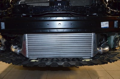

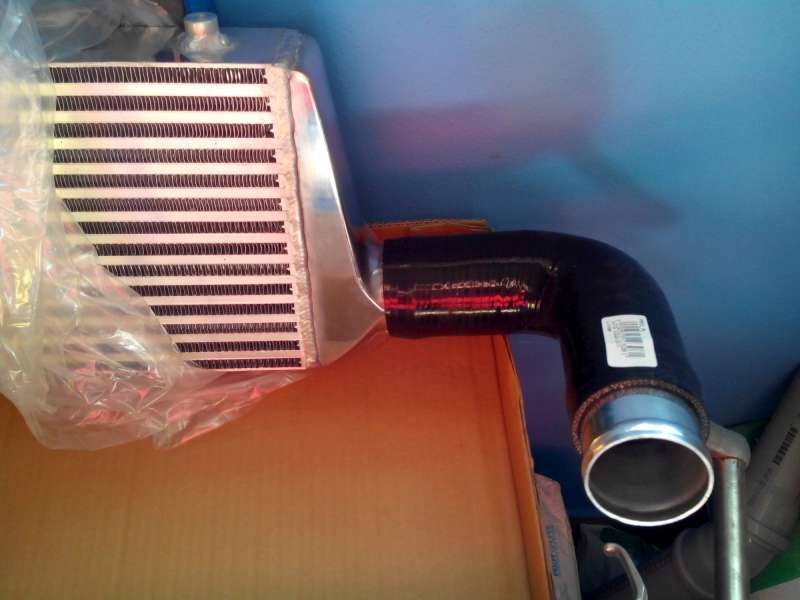

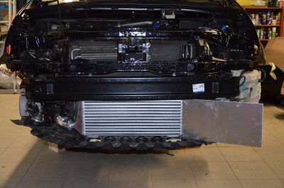

Tak skoro hotovo. Ještě doladit výšku uložení, aby šel spasovat spodní dekl s nárazníkem a vytvarovat a přivařit deflektory na strany a v sobotu asi hotovo.
Snad to k něčemu bude. Originál je 65*15 (975 cm2), FMIC 55*23 (1265 cm2). Škoda, že cooler není delší. Do stran ještě nějaké místo je, ale na výšku je to přesně za okrajem traverzy. Snad deflektory pomohou a hlavně schovají a ochrání další komponenty vzadu.
Akorát nevím, když je spodek odpružený (nepřímo) - spodní chladičová lišta se kroutí, tak jestli by nechtělo nějak odpružit i horní uložení. To plánuju na šrouby a provrtat přední traverzu a vzadu chytit.
