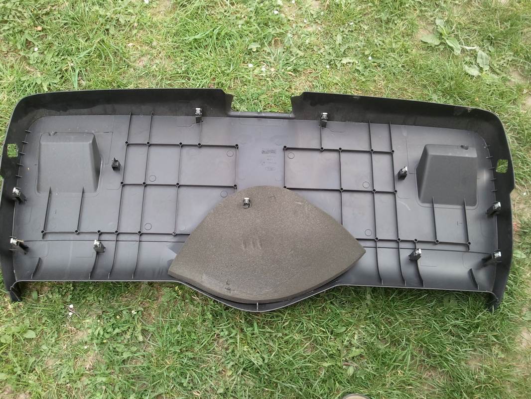

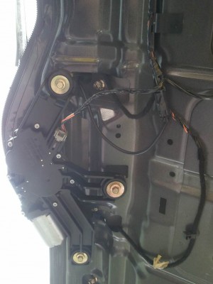

dibbley
- Příspěvky: 1
- Registrován: 18.04.2010 20:58
Re: Nefunkční vnitřní otvírání kufru
Tak i mě postihl tento problém. Výměna je ale otázkou chvilky, přihodil jsem nějaká fota.
