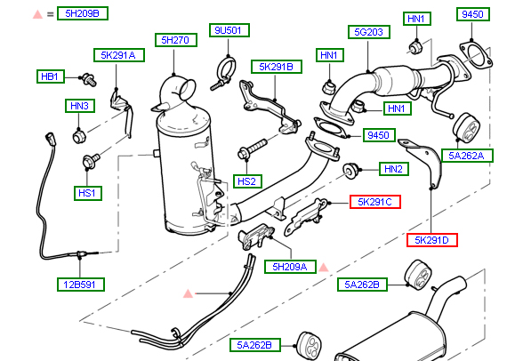

peterkos2: jestli ho máš, to opravdu nevím, motor 1,6 TDCi 80 KW jej má mít, ta samá verze s výkonem 66 KW jej nemá. Jinak filtr vypadá tak jak na obrázku níže, je to prostě větší válec, ve kterém je keramické těleso.
Vše je kryto tepelným štítem. Nad tím je turbo a pod filtrem - motorem je spodní plastový kryt motoru. Přijde mi to rozhodně lépe přístupné než u CITRONU C5, kde je vše přístupné pouze ze spodu, takže odpojit z toho kabeláž a přívod paliva je trochu problém. Viz odkaz na postup při rozebrání a čištění v prvním příspěvku.
