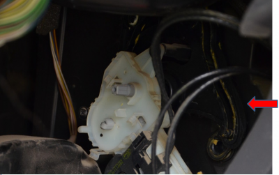

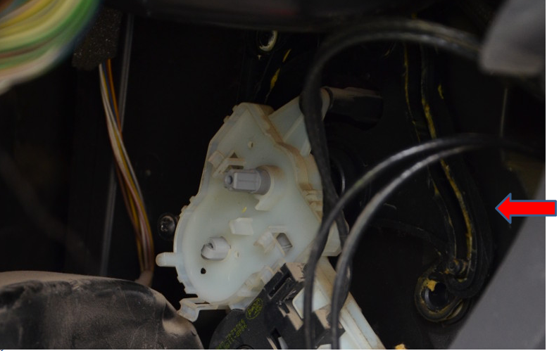

Re: Ovládání klapek ventilátoru
toto je mechanizmus co musis rucne nastavit
Dík za radu.Lanko už mám možná sehnaný
mám ten stejný problém,akorát že s tímhle už sem se pokoušel pohnout ale nejde to :/ takže chyba ještě někde jindesakalnr píše:toto je mechanizmus co musis rucne nastavit
