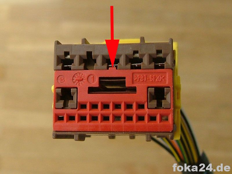

Bax: Určitě zkus, jak je zde popisováno, se podívat na počet zapojených pinů u páčky blinkru (měl by být osazen pin č.10. To by měla být jistota. Pokud máš čidlo, tak náznak to může být, ale radši se podívej na tu páčku.

Já už mám palubák na 100% fungující. Mám GHIU 2000 pin 10 byl zapojen páčka nebyl žádný problém palubák byl nachystán. Jen čidlo venkovní teploty a nádržku ostřikovačů jsem musel sehnat s káblíkama a zapojení není žádný problém.

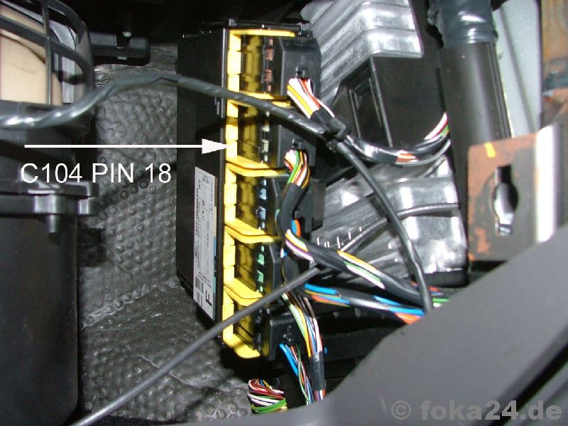

chcel by som sa spytat odornikov, ktori uz maju za sebou mozntaz BC (po fl s GEM) ci konektor na GEM C104 ma oznacene (ocislovane) piny ???
jedna sa mi o pin18.popripade postaci aj farba kabla iduceho do tohoto pinu.
dakujem.

Je to napsané jak na konektoru tak i na Gemu, krajní piny mívají čísla pro přehled který je který

Na druhej sraně konektoru by měly být číslice po krajích a v gemu když odpojíš konektor taky.
