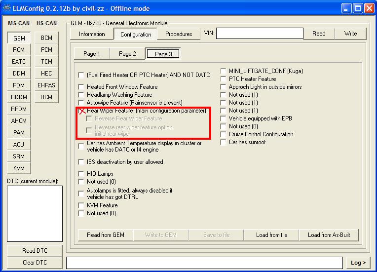

Ja se zase radej zeptam, jak zrusim setreni zadniho skla pri couvani?
a jak zrusim posledni setreni (to po nekolika sekundach) predniho okna, po o striku?
snad to jde, docela me to rozciluje.

Zadní viz příloha
S předníma nic udělat nejde - teda aspoň myslím. Při stírání po ostřiku zmáčkni jednou páčku ostřiku dolů a tím se to jedno dodatečné setření vyruší.

Bacha na vypnuti cele funkcionality zadniho sterace

supr, dekuju. nasel jsem to na 14 strane, ale jistota je kulomet.
skoda s tim poslednim setrenim, ze nejde vypnout. Naucit moji zenu ten workaround nebude jen tak:)

moc by se nestalo, skoro zadni sterac nepouzivamZaQik píše:Bacha na vypnuti cele funkcionality zadniho sterace :nnou:
